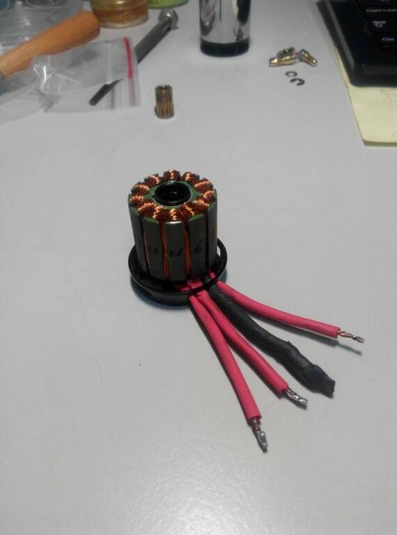

 樓主| 發表於 2014年10月23日 10:39 PM | 顯示全部樓層
王冬天 發表於 2014年10月23日 10:25 PM
好~偶在想辦法試試...但我怎麼知道~左右誰是頭....還有~這好像是12極的...有差嗎?
9極的是3相線圈每組各繞3槽,12極的是3相線圈每組各繞4槽,但是接線都是一樣的~
看來沒那麼簡單...線就是動彈不了... 頭尾問題、接法大致懂了...感謝啦!! 打擾這麼久...沒成功也沒關係...好玩就好....3Q  詳情 回復 發表於 2014年10月23日 10:45 PM
發表於 2014年10月23日 10:45 PM | 顯示全部樓層
kuntan 發表於 2014年10月23日 10:39 PM
還有一方法是用三用電表量~ 已經分出來的2組線先上錫,用三用電表電阻檔紅棒量其中的一組線(假設是a頭假設有6條線),黑棒去找另2組未分出來的2大組線,要一條一條量,導通就是同一組線圈的線尾(這就是a尾也要找出6  詳情 回復 發表於 2014年10月23日 11:06 PM
 樓主| 發表於 2014年10月23日 11:06 PM | 顯示全部樓層
王冬天 發表於 2014年10月23日 10:45 PM
看來沒那麼簡單...線就是動彈不了... 頭尾問題、接法大致懂了...感謝啦!! 打擾這麼久...沒成功也沒關係.. ...
還有一方法是用三用電表量~
已經分出來的2組線先上錫,用三用電表電阻檔紅棒量其中的一組線(假設是a頭假設有6條線),黑棒去找另2組未分出來的2大組線,要一條一條量,導通就是同一組線圈的線尾(這就是a尾也要找出6條線),這樣就能區分出來了,要記得還沒上錫的話要確定有量到剪斷的截面,意思是一定要接觸到銅導體,只接觸到漆是不會導通的~
我就是用這種...方法!!  發表於 2014年10月24日 12:50 AM
大大~ 偶效法您ㄉ精神,拼了命~ 一條一條量... 裝上了...希望別冒煙~ 明天再試...電變會順便bye.bye.嗎? 真恐怖~~哈 [attachimg]1173916[/attachimg]  詳情 回復 發表於 2014年10月24日 12:49 AM
發表於 2014年10月24日 12:49 AM | 顯示全部樓層
kuntan 發表於 2014年10月23日 11:06 PM
還有一方法是用三用電表量~
已經分出來的2組線先上錫,用三用電表電阻檔紅棒量其中的一組線(假設是a頭假 ...
大大~
偶效法您ㄉ精神,拼了命~
一條一條量...
裝上了...希望別冒煙~
小弟上次是在低空停旋時冒煙,運氣好機子完全無傷,電變也沒事,只是馬達重繞線而已~ 就算馬達重繞線也不難,不用擔心啦~ 加油~  詳情 回復 發表於 2014年10月24日 02:56 PM
要確定短路的3組線都是從槽的右邊出線,或是都是從槽的左邊出線,這樣相序才會正確~ 如果相序錯誤的話會無力抖動且大電流發燙~ 建議不要裝上機子先空轉測試一下,有異常抖動或冒煙馬上關油門~  詳情 回復 發表於 2014年10月24日 11:34 AM
 樓主| 發表於 2014年10月24日 11:34 AM | 顯示全部樓層
王冬天 發表於 2014年10月24日 12:49 AM
大大~
偶效法您ㄉ精神,拼了命~
一條一條量...
偶也是怕向位不對.判斷不出來...會先空轉看看!! 3Q~  發表於 2014年10月24日 02:20 PM
 樓主| 發表於 2014年10月24日 02:56 PM | 顯示全部樓層
大大~
偶效法您ㄉ精神,拼了命~
一條一條量...
就算馬達重繞線也不難,不用擔心啦~
加油~
