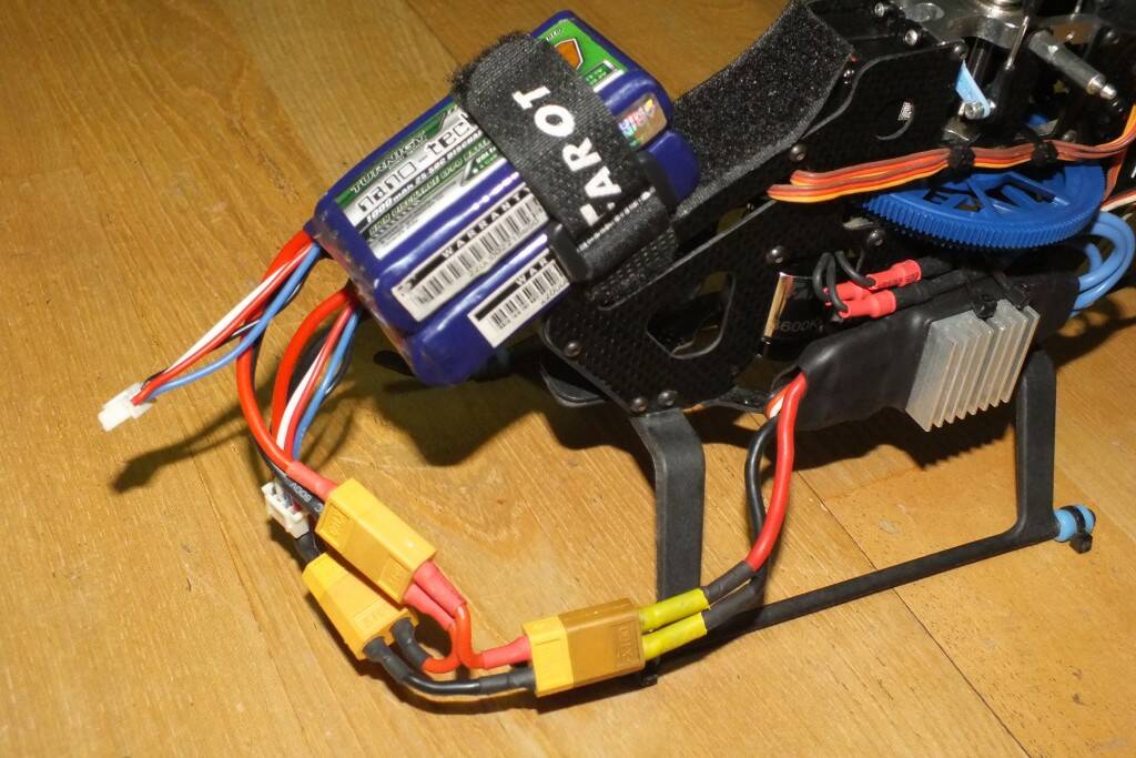

之前將450的3S無刷馬達利用D接直接改Y接的方式改成6S之後只做過空載測試(空載測試1空載測試2),一直礙於沒有時間也沒有6S的電池可以實飛,最近有一點點時間就上實機飛看看~
小弟先聲明一下~
這個改裝不是為了省錢,只是要印證心中的想法而已,而且這樣改一定有風險,因為漆包線不小心刮傷又跟外殼短路的話(絕緣破壞),送電時就很有可能燒馬達或電變,另外,450馬達的線不細,焊接前記得先將漆刮除,焊接時溫度一定要足夠確定沒有假焊,不然在空中接觸不良就危險了~
TAROT 3600KV 3S改成6S的裝上450PRO~

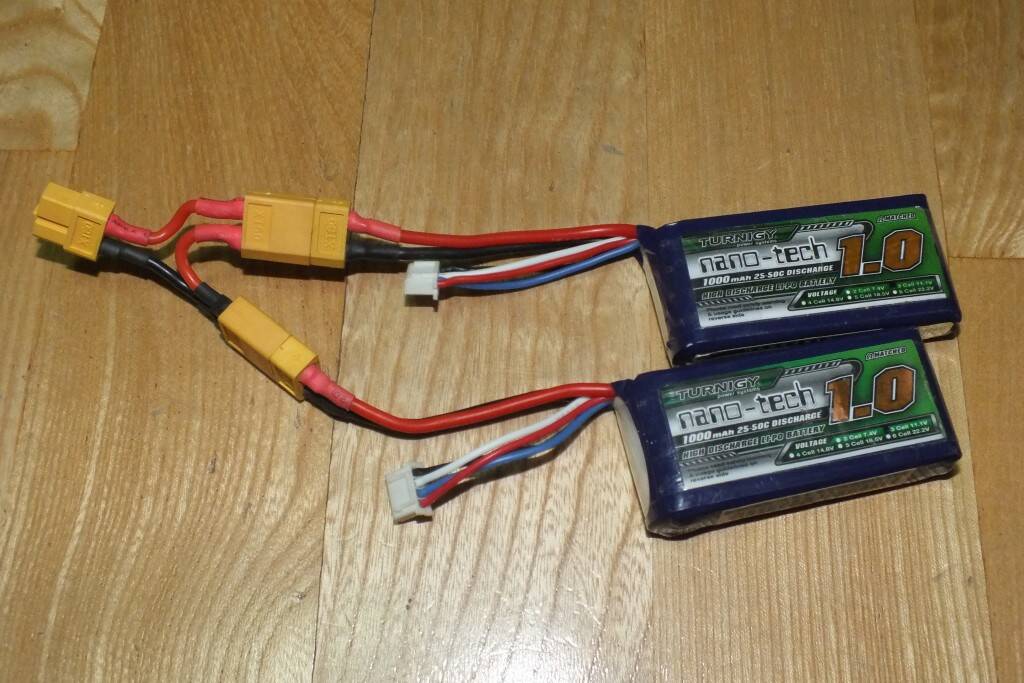

手邊還是沒有6S的電池,只好用MASTER CP用的2顆3S 1000mAh串連成6S 1000mAh將就一下~
因為重心的問題,電池固定位置要往前偏一點~
要確定電變支援6S喔~
試飛的結果。。。。。。好噴啊~
第一次噴到差點抓不住,飛到一半趕快停下來降螺距~
第二次調回原本的螺距就好一點點了~
P.S:小弟的飛行技術一直原地踏步獻醜了~
