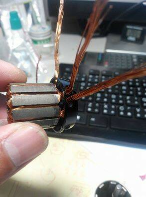

大大~偶卡關ㄌ...線是拆ㄌ...但~完全無法判斷頭尾...有方法嗎? 3Q先
拍個照讓小弟看一下~您已經拆成6組線了嗎? 6組線分別從第幾槽出線?  詳情 回復 發表於 2014年10月23日 09:48 PM

大大~3組只分出1組...其它毫無頭緒~~ attach://1173844.jpg  詳情 回復 發表於 2014年10月23日 09:59 PM

ㄚ~這是12極ㄉ!!...一樣嗎?
[url=]https://rctw.net/forum.php?mod=attachment&aid=MTE3Mzg0NHw2ZmI3OTQxOHwxNzc2NTE4Nzg2fDB8[/url]
在同一槽口出線的1組線其實是2組線組成的,一組是線頭一組是線尾,輕輕的拉推一下這些線,就會發現一些是繞在左邊的槽,一些是繞在右邊的槽~  詳情 回復 發表於 2014年10月23日 10:16 PM

好~偶在想辦法試試...但我怎麼知道~左右誰是頭....還有~這好像是12極的...有差嗎?  詳情 回復 發表於 2014年10月23日 10:25 PM
9極的是3相線圈每組各繞3槽,12極的是3相線圈每組各繞4槽,但是接線都是一樣的~  詳情 回復 發表於 2014年10月23日 10:39 PM
Y型接法是a、b、c尾短路,a、b、c頭接電變,或是a、b、c頭短路,a、b、c尾接電變,這兩種方式都可以~ 假設在槽的右邊出線是頭,在槽的左邊出線就一定是尾~ 所以只要在槽的右邊出線的三組線短路,在槽的左邊出線  詳情 回復 發表於 2014年10月23日 10:35 PM
所以只要在槽的右邊出線的三組線短路,在槽的左邊出線接電變,或是在槽的左邊出線的三組線短路,在槽的右邊出線接電變,這兩種方式都可以~
