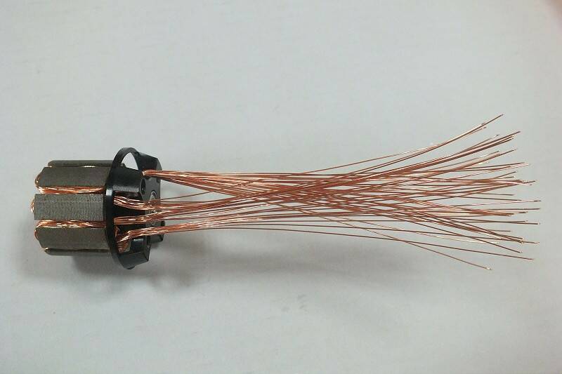

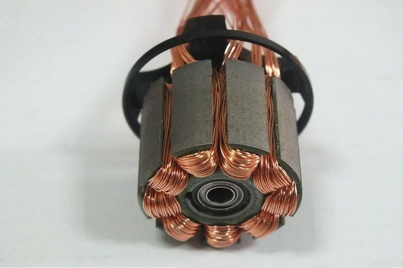

哇塞~有搞頭耶~問一下~繞線圈的時候就連馬達蓋一起裝著繞嗎~這樣好繞嗎@@?會不會鬆鬆的
另外0.25mm並 ...
小弟怕拆壞也懶得拆,所以連馬達蓋一起裝著繞,轉角入線可以用調陀螺儀的塑膠起子輔助,繞到沒有馬達蓋那一邊再稍微拉緊就好了~
是的~就是七根給他一起繞沒錯~
拆掉舊的線圈時不要急著丟先量一下長度(例如90CM),要剪新的漆包線時要記得加一點長度(例如10CM),總共剪7條夠長的漆包線(例如100CM),頭尾拉整齊後就當成是一條漆包線一起繞,起繞時的線頭也要比原本多留一點長度(例如5CM),這樣繞完時線尾也會比原來長一點(以前述舉例應該也是5CM左右),最後再依需要的長度修剪出線~

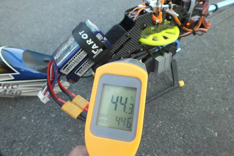

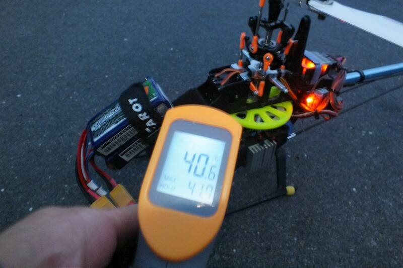

今天下班回到家天色已暗,只能試飛無法拍影片,試飛過程中幾乎有2/3在打鐘擺,從頭到尾的噴度感覺很一致~

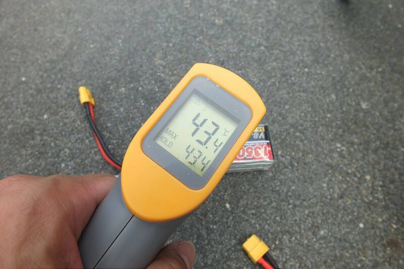

2分20秒下來馬上量溫度看看~

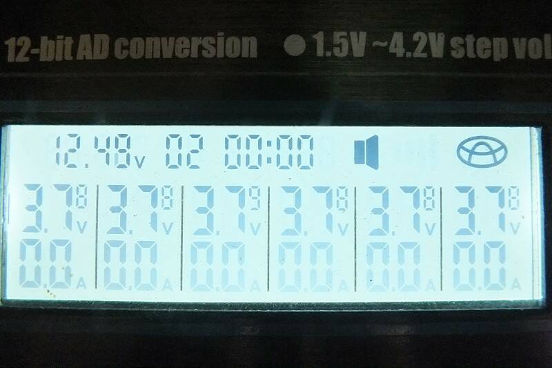

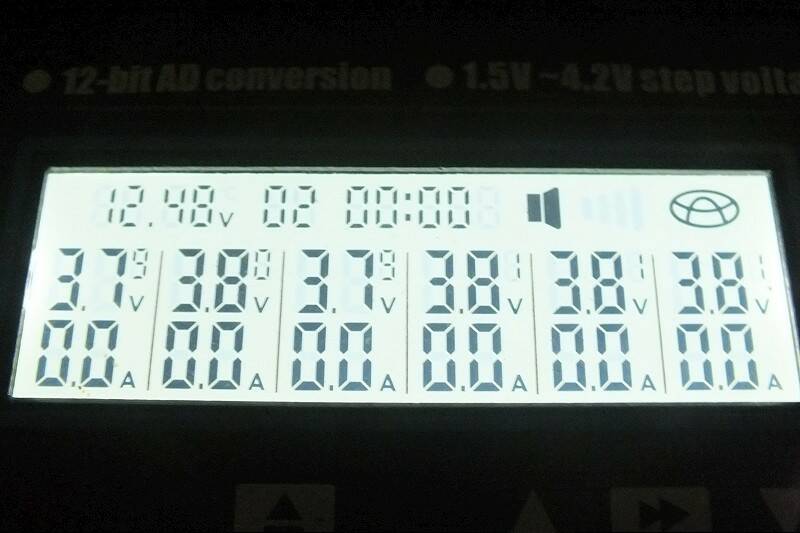

2顆3S 1000mAh串連成6S 1000mAh,2分20秒下來的電壓~
6S 1200mAh以上的電池應該可以飛超過3分鐘~

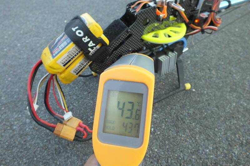

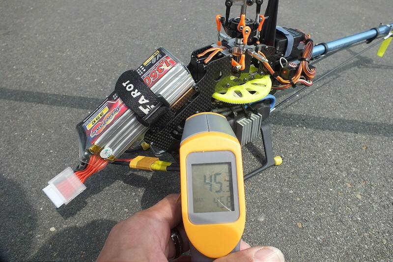

再試飛兩趟,飛完準備重新繞線了~
第一趟2分20秒~
2分20秒下來馬上量溫度~
2分20秒下來大約5分鐘後的電壓~
第二趟2分30秒~
2分30秒下來馬上量溫度~
2分30秒下來大約2分鐘後的電壓~

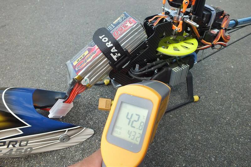

 樓主| 發表於 2014年9月17日 10:46 PM | 顯示全部樓層

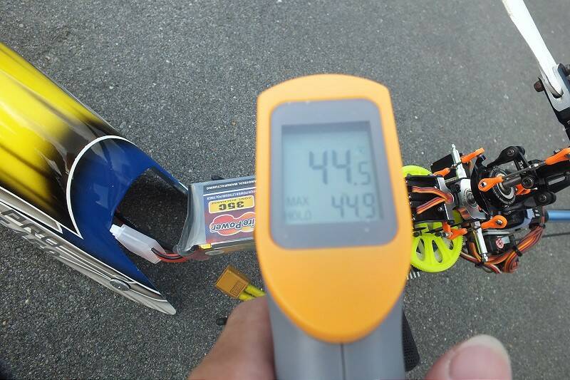

收了2顆6S 1350mh 35C的電池,先試飛兩趟,飛完再重新繞線了~

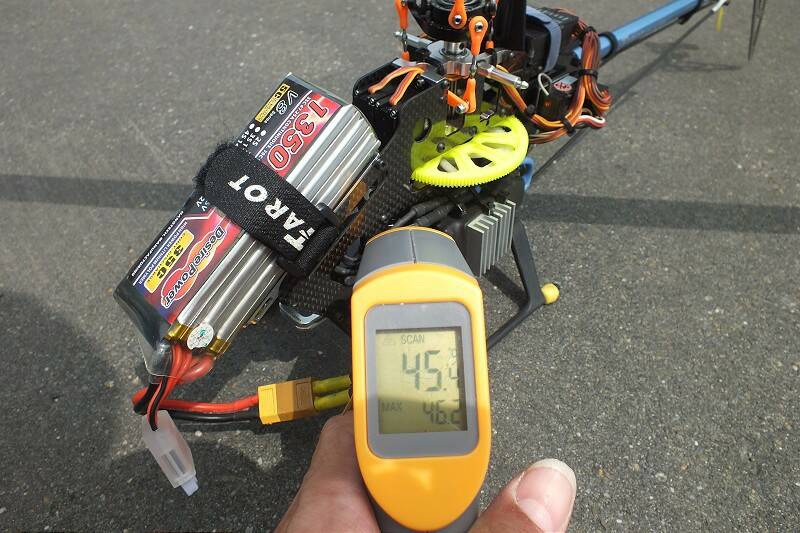

第一趟3分鐘~
下來馬上量馬達溫度~
電池溫度~
下來大約5分鐘後的電壓~
第二趟一樣飛3分鐘,可是飛到一半相機沒電~@@
下來馬上量馬達溫度~
電池溫度~
下來大約2分鐘後的電壓~

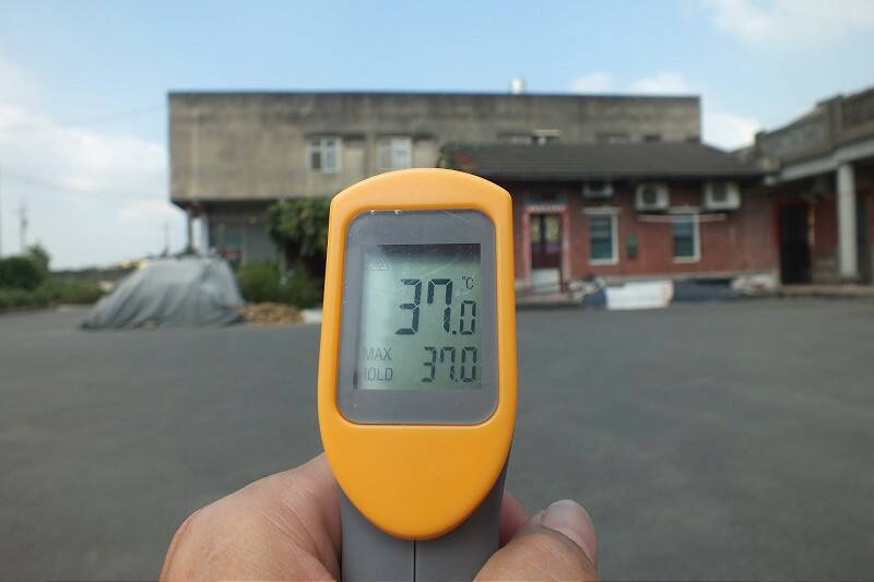

環境溫度

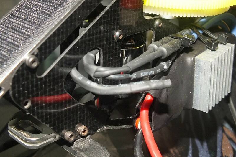

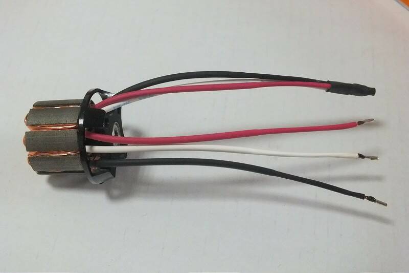

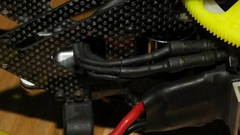

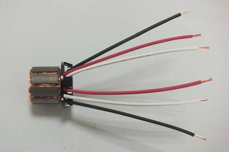

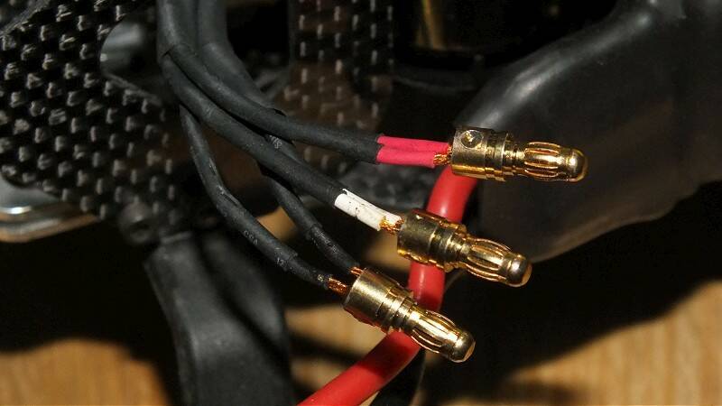

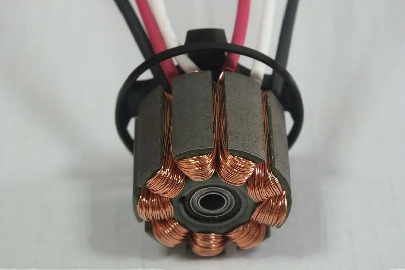

0.25mm漆包線9條並聯每槽繞6圈~
一樣是按照小弟在13樓跟30樓說的100或120級馬達的出線方式~
6組出線全部獨立套不同顏色熱縮,以後就可以任意更換D接Y接了~
D接就是1、8槽紅色2條一組,2、9槽白色2條一組,3、7槽黑色2條一組~
Y接7、8、9槽的a尾、b尾、c尾短路,1、2、3槽的a頭、b頭、c頭獨立出線~
還是又忘了拍一張焊金插跟裝上轉子的照片了~
(怎麼兩次都一樣忘了拍同一處的照片啊~)
裝上機子~

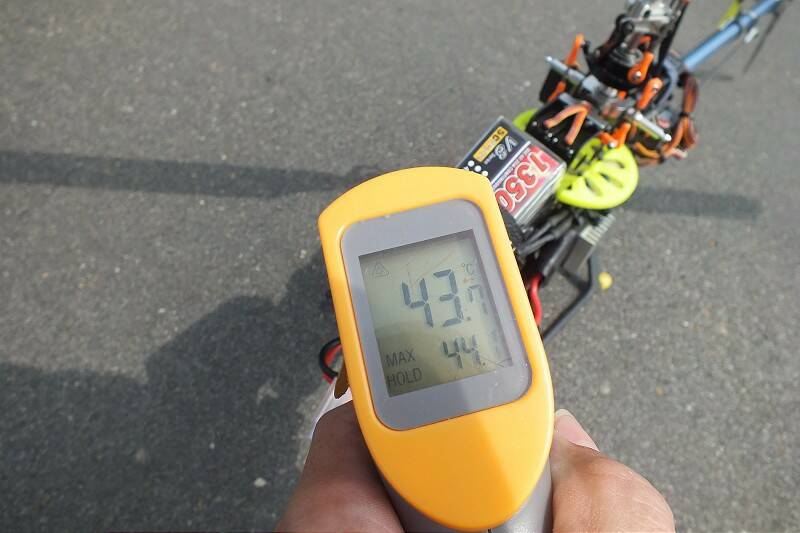

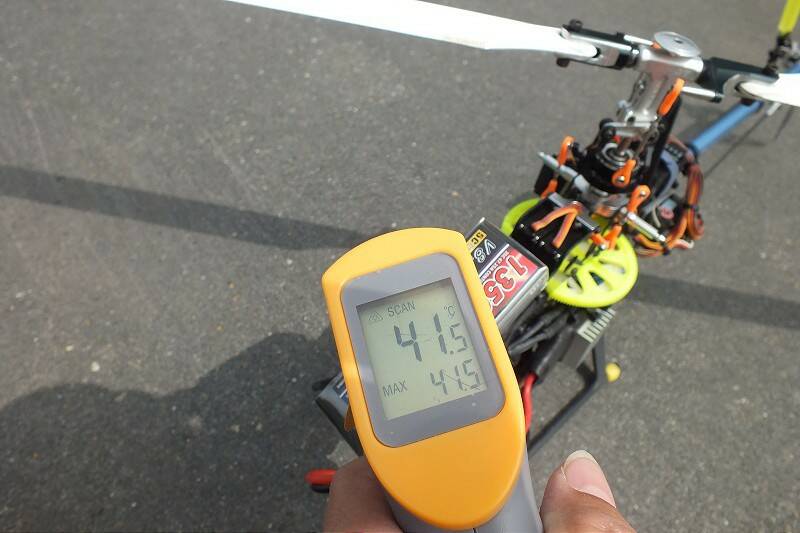

第一顆電池3分鐘~
下來馬上量馬達溫度~
電池溫度~
馬上量電壓~
第二顆電池一樣是3分鐘~
下來馬上量馬達溫度~
電池溫度~
馬上量電壓~
