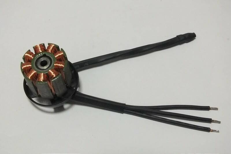

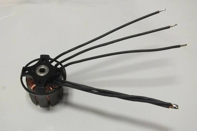

 樓主| 發表於 2014年9月9日 05:04 PM | 顯示全部樓層
本帖最後由 kuntan 於 2014年10月20日 09:12 PM 編輯

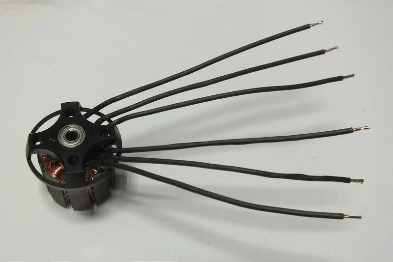

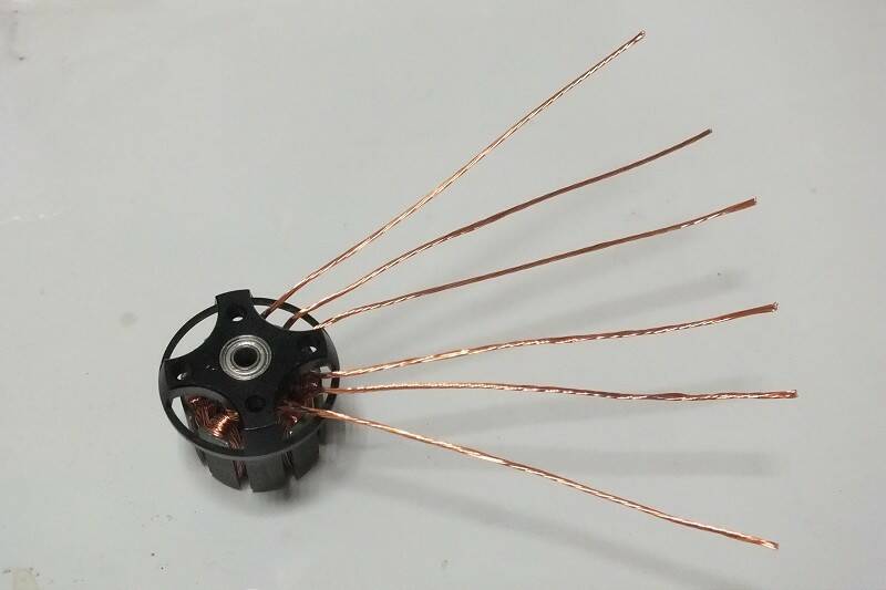

好好的一顆新馬達升空不到20秒就冒煙實在讓人很火大,怒拆線圈重繞~
原廠是0.3mm6條並連每槽繞6圈,手邊沒有0.3mm的只好用0.25mm代替,7條並聯每槽繞6圈~
這是按照小弟在13樓跟30樓說的100或120級馬達的出線方式~
6組出線全部獨立套熱縮,以後就可以任意更換D接Y接了~
7、8、9槽的a尾、b尾、c尾短路,1、2、3槽的a頭、b頭、c頭獨立出線~
a尾、b尾、c尾套大熱縮絕緣,a頭、b頭、c頭套一截短的大熱縮保護~
又忘了拍一張焊金插跟裝上轉子的照片了~
還好這次有記得量線圈跟外殼確實沒有短路~(這好像隨時都可以量厚~@@)

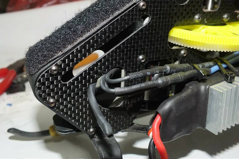

裝上機子~

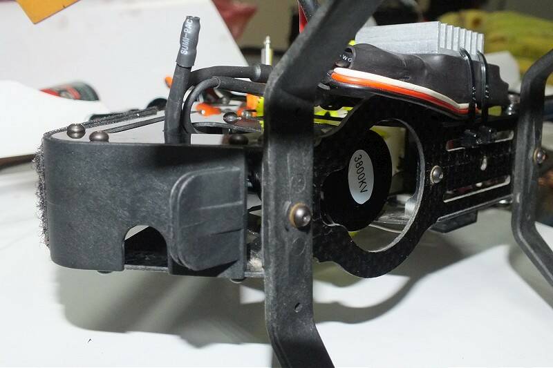

重繞好的3800KV(現在不知道變成幾KV了)~
內心忐忑等待有空試飛ing。。。。。。

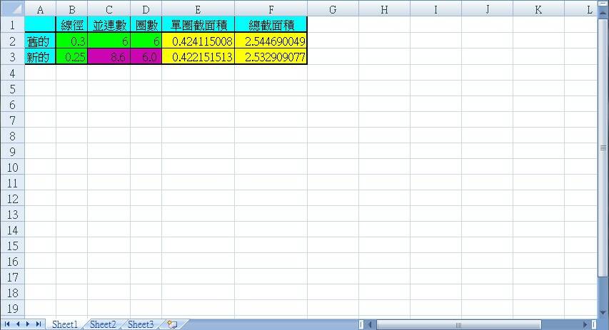

P.S:小弟附上一個EXCEL檔,這個主要是在計算用不同的線徑時,儘量維持跟原來一樣的填銅率(一樣的截面積)~
無刷馬達線徑及圈數計算.rar (7.96 KB, 下載次數: 752)
綠色的是輸入資料,紫色的是圈數結果,黃色的是計算資料~
以小弟剛重繞好這顆3800KV而言,應該用8~9條並聯繞6圈才對,先試飛看看,有空再來重繞~
