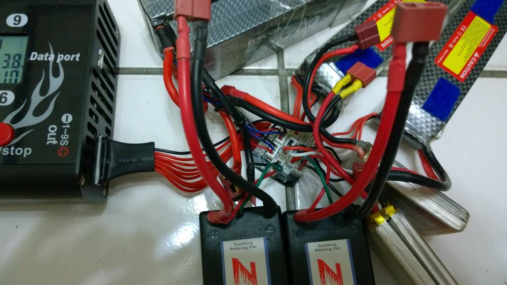

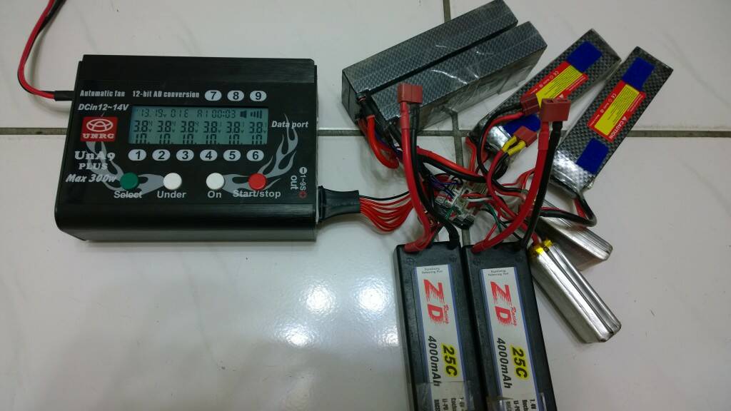

發表於 2014年8月19日 09:02 PM | 顯示全部樓層
本帖最後由 e1796t 於 2014年8月19日 09:04 PM 編輯
今晚剛好要活化兩顆車用鋰電池
14.8V 5200mAh 30C*2
UN-A9充8S開8A已經近全功率充電了
充電環境溫度為27~28℃
充了10分鐘後電線微溫,插頭溫熱
