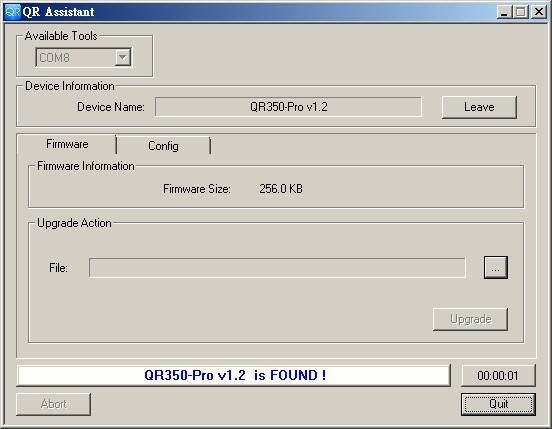

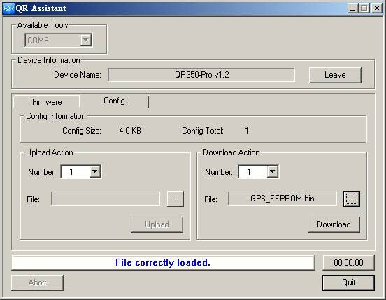

我放在這裡...檔案很小..只有1K.. 下載(記得把 點 改成 .): http://bill點jet3c點com/files/GPS_EEPROM.zip 解開後有個 GPS_EEPROM.bin 再用華科爾的 SerialAngel.exe 燒錄.. 接上QR X350pro [attachimg]1145389[  詳情 回復 發表於 2014年8月15日 11:54 AM
接上QR X350pro
點一下Config
在Download Action那邊, 按 [...] 選擇GPS_EEPROM.bin檔, 後按下 [Download] 就可以了.
