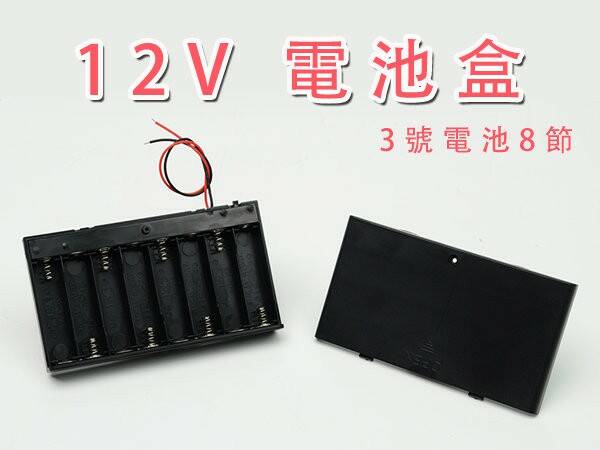

你為什麼不去買兩個4顆裝的3號電池盒直接串聯
一次將八顆電池裝到電池盒內後直接用你的充電器鎳氫模式來充就好
開1a下去充,不用兩個小時就八顆電池都充好了
兩個電池盒加宅配運費應不用100元

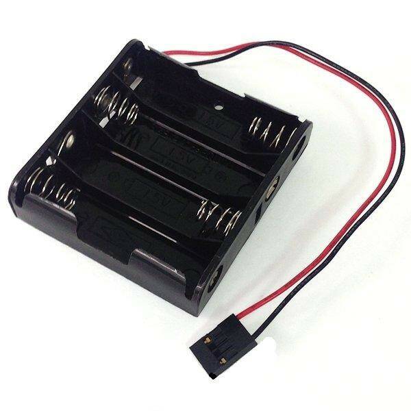

不知道大大說的是這種電池盒嗎??小弟不會改頭也不知道這樣可以用哪種充電器充~~ 我充電器還沒買~只有一般家用直接充3號電池的充電器!! 我有去找是否有其他人改裝3號電池這部份的文章~但是找不到!! 能用鎳氫是最  詳情 回復 發表於 2014年8月11日 08:03 PM
一次將八顆電池裝到電池盒內後直接用你的充電器鎳氫模式 ...
不知道大大說的是這種電池盒嗎??它好像是輸出用的!!小弟不會改頭也不知道這樣可以用哪種充電器充~~
能用鎳氫是最好的~不然鋰電又不能過充又不能過放的~真是難顧的感覺!!
不知大大是否方便大概跟我講一下怎麼準備呢??  充電器哪種比較適合??
問題稍多~真是抱歉~
先行感謝大大指教
就是這種電池盒沒錯… 你還沒有買充電器? 沒有充鋰電池的充電器? 那建議你可買台880DS 用3S內的鋰電還算不錯用… 且也可以直接用這種盒子直接一次充8顆3號電池 接頭直接改T插就好  詳情 回復 發表於 2014年8月11日 08:10 PM

就是這種電池盒沒錯…
你還沒有買充電器?
沒有充鋰電池的充電器?
那建議你可買台880DS
用3S內的鋰電還算不錯用…
接頭直接改T插就好
