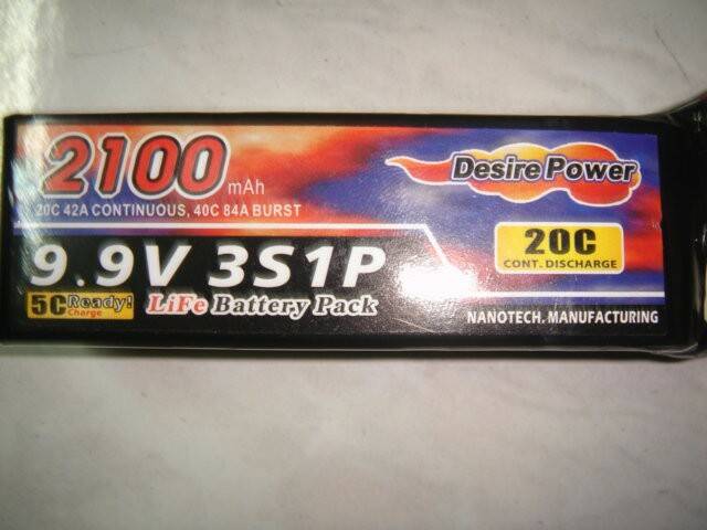

想請教一下各位前輩~~鋰鐵電池也會有 20c這東西嗎??
我看了那麼多文章會有c的都是鋰聚!!
(此圖怎會有20C呢)
我發現拍賣上鋰鐵電池好像沒有很多!!
爬文過後~有些控好像用了鋰聚後出現了問題(疑似電壓問題)
所以打算入手鋰鐵讓控使用!!

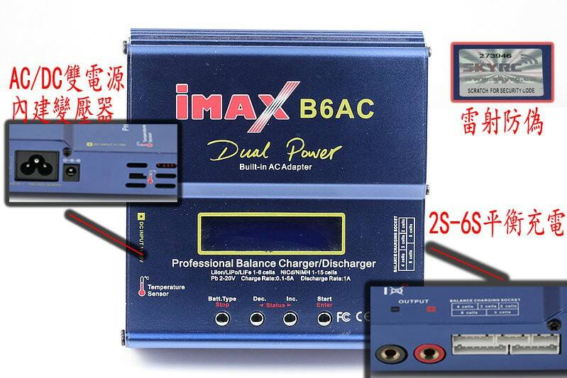

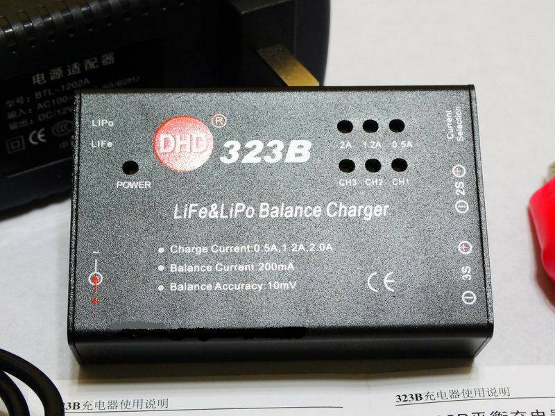

以下兩款充電器~在站上好像沒看到有人用~~
我需要可以充(白DEVO10)控用3s1p鋰鐵和小六動v977 的小顆鋰電池的充電器!!
對於不懂的我~只能到處一直看~
還是有必要買到DP625-880DS-206B的充電器呢??
另外請教一下最下圖 為何1分3出來充電左邊那邊還要接紅黑線(平衡用的嗎??)

C 指的是最大放電效率,C 越大他能提供的電流就越大,提供的功率就越強
不管是LI PO或是LI FE電池都有一個C的單位
通常遙控器不會需要瞬間大電流,所以買越小的越好
據我經驗,不要改鋰電比較好,會有忘記關機造成電池損壞,搞到後來又換回普通3號充電電池

再來充電器  這兩台版上很多人在用啊!!怎麼會沒甚麼人..........
我自己就曾經用過B6AC很方便,對小飛機來說很夠用了,但是要注意買正版有雷射貼紙的喔
我是後來開始玩大機子才換306B,衝起電來又是不一樣感覺
最後 你完全搞錯了一對三那個才是平衡用的,是拿來偵測每個電池電壓
紅黑才是真正的充電線

323b最簡單也符合你的需求!
它看起來真的很簡單~ 但是我今天想到一個問題~他好像不會有自動斷線的功能~ 所以用這款充電器不就要一直顧在他旁邊~ 不然電池會過充!! 感謝大大~~  詳情 回復 發表於 2014年8月10日 12:55 PM
所以用這款充電器不就要一直顧在他旁邊~
不然電池會過充!!
感謝大大~~
不會過充!他燈亮就不會再充了!還蠻準的!充電中是閃爍燈  詳情 回復 發表於 2014年8月10日 03:41 PM
所以大大玩那麼久~這款是可以用的摟!! 但是怎麼那麼多人都用那種2000~3000的充電器~~能充的更快嗎??還是有其他原因?? 充的速度是否差很多?? 大大是否知道以我說的3S1P 2100MAH的鋰鐵和1S的3.7V 500MAH的鋰聚下去充大  詳情 回復 發表於 2014年8月10日 04:56 PM
