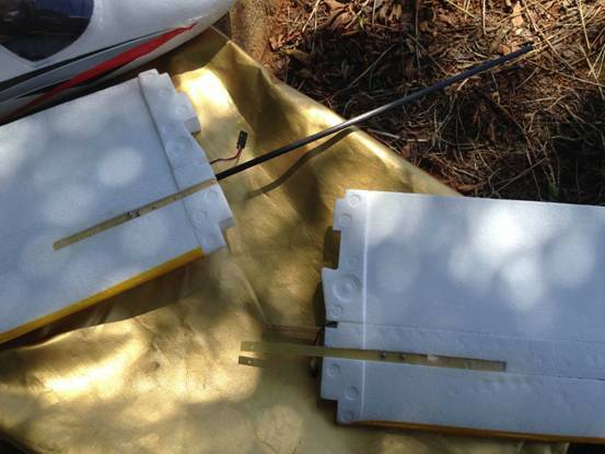

改這樣拆翼   請參考
你應該是用螺絲拆翼吧 原則上同樣方式 管或扁型 只要是強化部份材質有鑽孔 易同位裂一半 參考看看 材質最好一體成型 飛行遇強 急轉彎都0K   發表於 2014年9月12日 11:30 PM

大大說明一下   衝浪著一代比較好  原汁原味
主翼插裝問題
  1  兩片主翼  加兩條木條固定於溝槽中  上面鎖一片長條pcb  0.8mm 把左右翼拉住
  2  補強主翼尾端  用0.5mm *5mm 炭片 埋入   從伺服器  前10cm  開始
貼機頭 務必注意摔機可能會噴出 先前掛HD 微拍僅貼魔鬼粘 一摔就噴出去壞了  發表於 2014年9月13日 11:54 PM

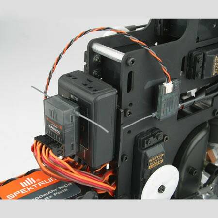

版大  有個地方  經過無數次摔下來 小建議   那個接收天線短短    伊定要拉直  各成直角
細細線要拉直
細細線要拉直
那個部份因為 有的飛友掛在 主翼下 我是習慣放上面 艙蓋後裡面剛好有孔 可穿出來 線是朝上 貼魔鬼粘 摔機都不會影響到  發表於 2014年9月13日 11:49 PM
