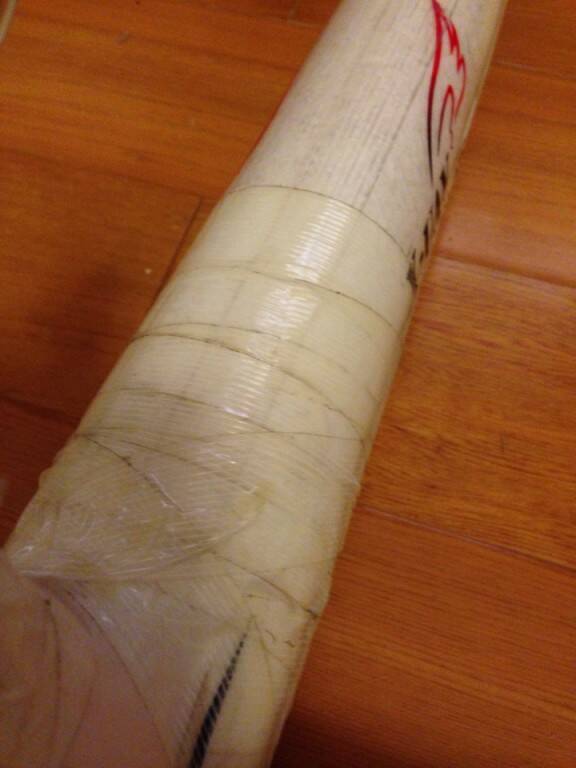

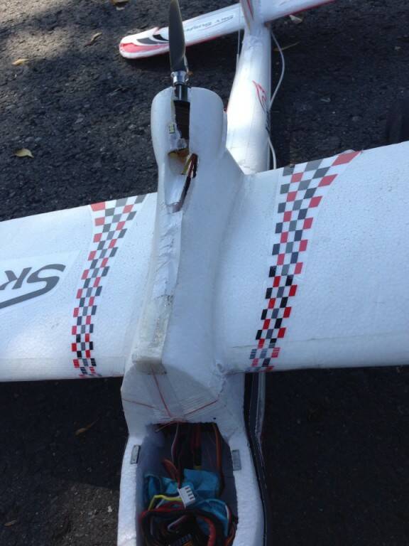

1.先前第一隻 從飛友收來 沒玩飛機的經驗 眾飛友的建議 說適合新手
就入門了~

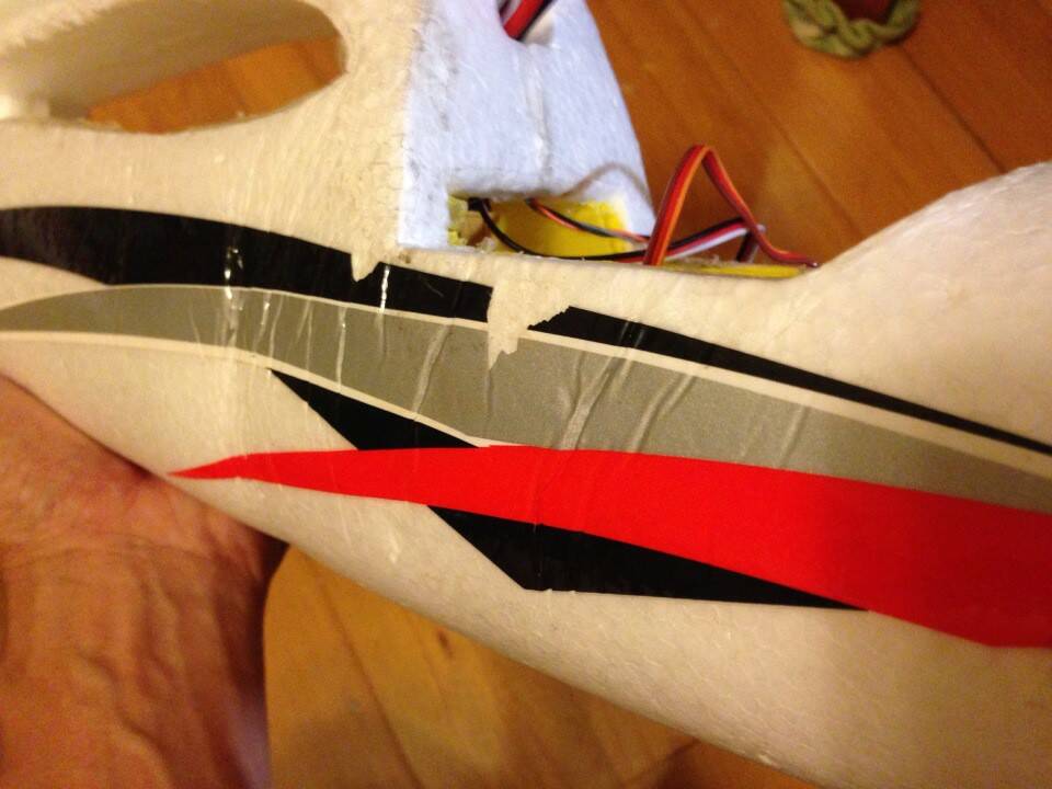

2.當然最後摔很慘  頭會歪一邊內縮(撞擊地面) 再來機體後中段太軟
艙蓋內凹 最脆弱處 只要摔 這邊一定越來越嚴重......

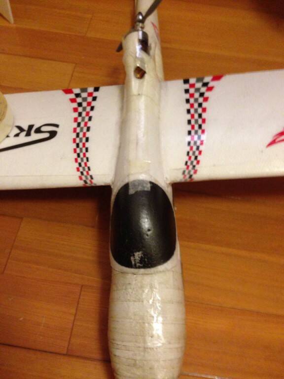

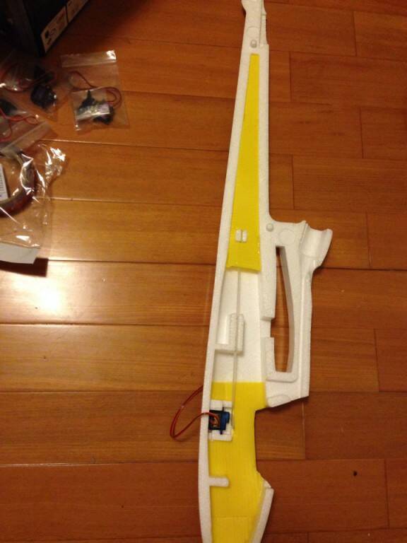

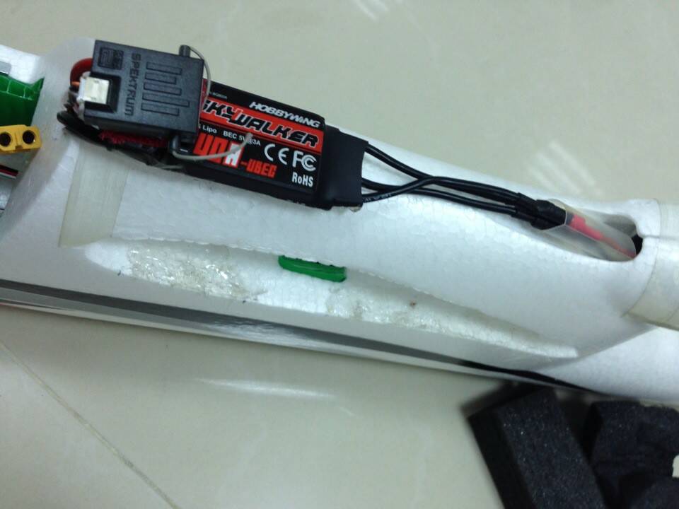

圖上黃色是第二隻  艙蓋邊傷 因沒做到足 認為改前夠強化 哪知 飛才知道

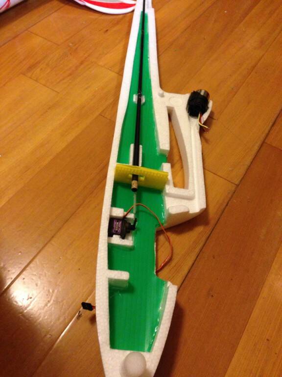

圖三綠色 算改好了 飛過一趟
側身

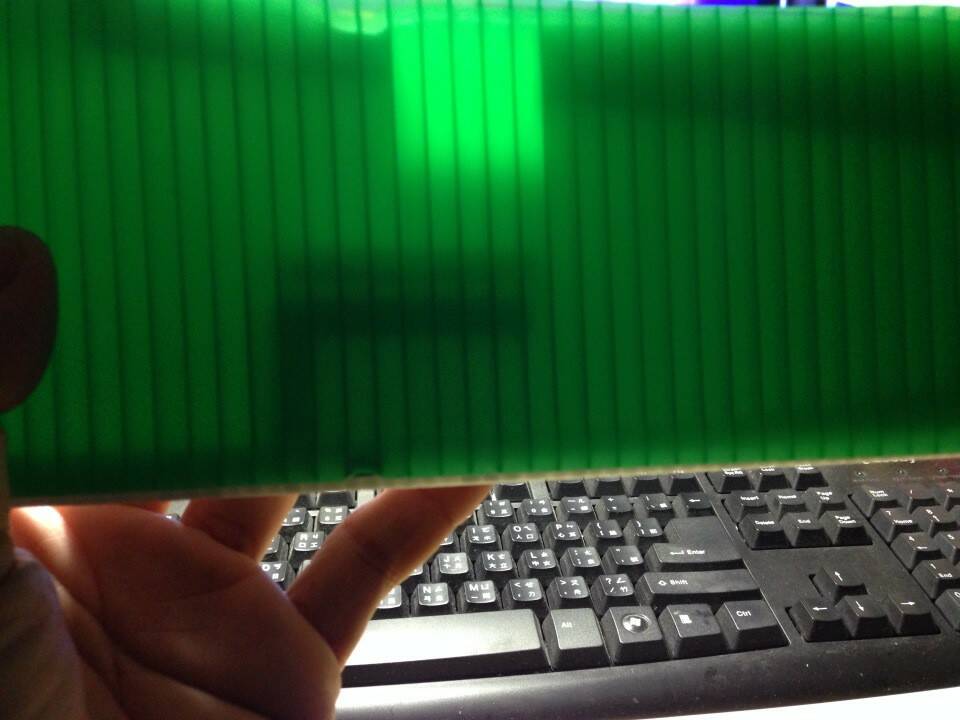

5MM 高硬度PP 板
橫向縱向 切 注意
機身
第二隻屁股有孔 所以飛過幾趟 飛友告知插支碳纖棒( 手中釣魚竿材料夠 前細後粗)
第三隻沒孔先安裝了
主翼由於沒拍到用說明

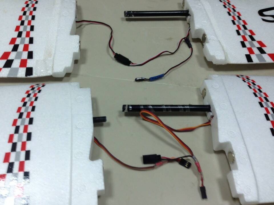

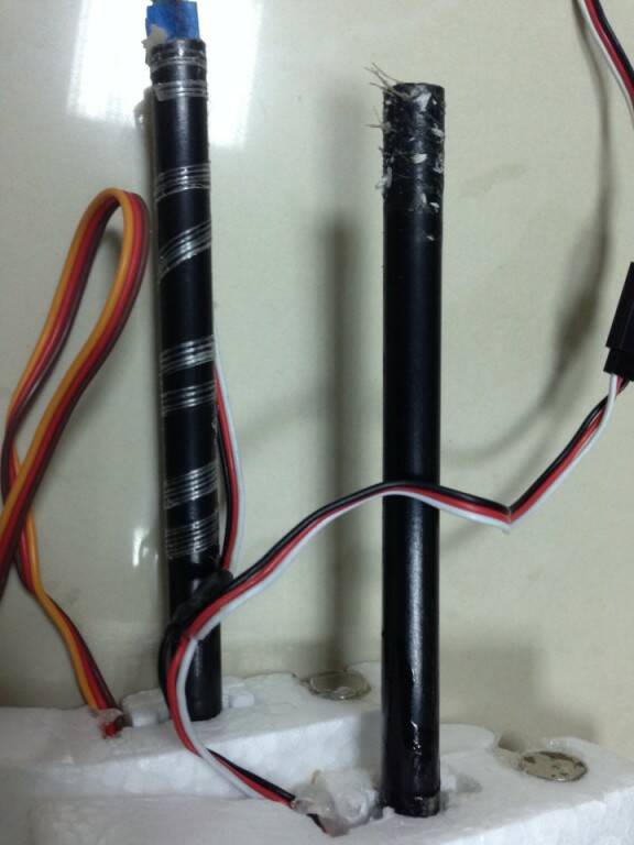

主翼分離組合 原機附的兩支碳纖8mm +10mm 串接左翼右翼
左翼屬固定式 內8mm 外10mm碳纖在主翼一半處黏死
------黏死====/====中空------ 外10mm碳纖在主翼一半處黏死
右翼以先假組合 先做伺服器+延長線接頭  後封主翼epp那塊
碳纖周圍是空的 別黏到
保麗龍膠只要撞到一定分離所以第三隻用熱融膠 很傷$

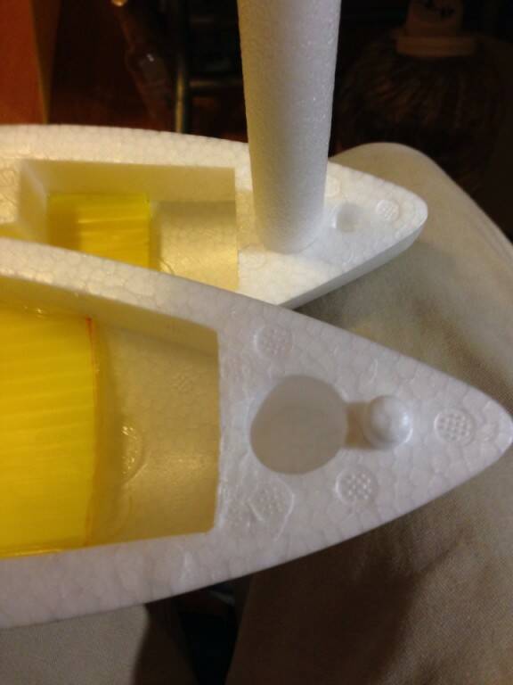

機頭底加厚熱融膠

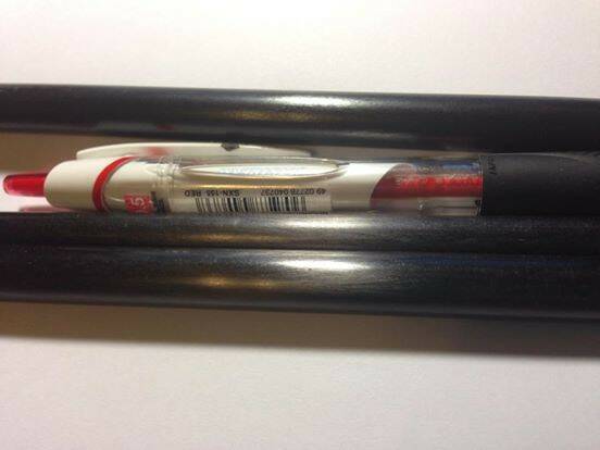

碳纖棒請找表面有絲的 同樣價格品質就差一半
下面兩支有絲的強度夠 上面軟軟的
因為換過兩次 都在上空強風切下 主翼弧度硬是彎了極限 飛下來 主翼中間10mm裂了....
給同樣是新手 共勉勵
舊的不去 新的不來

(第一張圖)

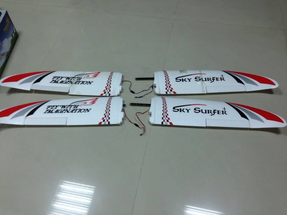

主翼目前(3)新機延長是找伺服線焊接延長  或者(2)找一公母延長線
對翼延長線公頭 多注意接收機位置 最好先假組合
(第二張圖)
強力磁鐵(15mmx3mm)  僅為強化組合一部份
(最後一張)
組合不滑動 玻纖膠帶貼好撕成絲易卡隼 10mmx8mm 碳纖空心圓棒
(倒數第二張)

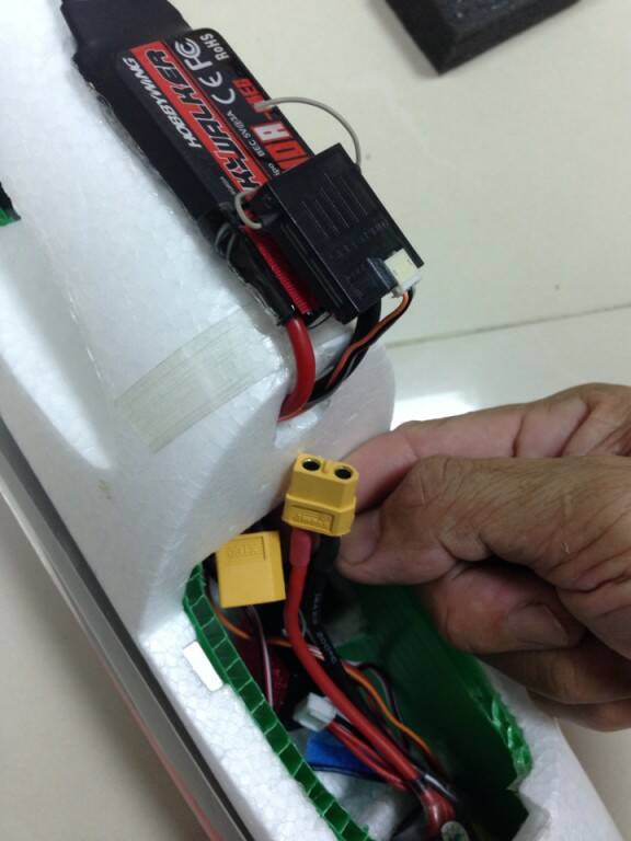

電源長度剛好 鋰電為測直立因線因素 (因人而異).....太多因果!!
(倒數第三張)
配重因人而異 雖然電池在前面(升舵上調一點) 沒裝 我飛很怪
(倒數第四張)
主翼下有間隙 熱融補一點 飛第二架 遇強風 主翼大角度怕滑掉所補
注意主翼組合 會卡卡熱融上要衡量
2 3架屬於透明艙蓋人偶版本
上空前 艙蓋習慣兩側貼玻纖膠帶 不太能信那兩塊小磁鐵 因為那地方會裂(尤其是新手突然飛大轉彎)
相信我 大風來 失控中
pp板
pp板
結果伺服器後會裂機身 沒改徹底
結果伺服器後會裂機身 沒改徹底
主要組合
主要組合
碳纖棒
碳纖棒
裂了
裂了
切模 板子橫向縱向裝
切模  板子橫向縱向裝
黃色那塊 主要怕裂身 但主翼組合 插頭不好穿
下面兩支有絲紋路強度夠 8mm 10mm/ 10mm上面軟軟的
機頭 纏
機頭 纏
彎了
彎了
第一隻
第一隻
拆翼說明 伺服器線公母長度
拆翼說明 伺服器線公母長度
強力磁鐵15mmx3mm
強力磁鐵15mmx3mm
兩對2上舊 3下新機
兩對2上舊 3下新機
主翼下間隙熱融補滿主翼不滑動
主翼下間隙熱融補滿主翼不滑動
配重視各機
配重視各機
電池艙長度剛好
電池艙長度剛好
組合不滑動 玻纖膠帶貼好撕成絲易卡隼
組合不滑動 玻纖膠帶貼好撕成絲易卡隼

版大.....用pp板補強內機身,就能夠達到撞擊減緩折凹的現象嗎!?(因為我目前的機身也有這個問題)
機頭的部分,我一直在思考是否能使用鋁罐剪開成鋁片來加強,然後在鋁片與機頭間加一層海綿減緩撞擊....
但不曉得可不可行,因為飛機有重心配比的問題....若可行的話,大部分撞擊的力道會直接讓海綿吸收....
你可參考第一架白色玻纖膠帶 實際上前頭內縮 第二架伺服器彎頭 兩架傷處皆一樣 第二架飛過20幾趟 後幾趟練降落接機 主翼有切到大樹 頭雖不是如新機尖頭(內縮)上空都非常穩定 等會再分享電池處 主翼方面  詳情 回復 發表於 2014年7月31日 10:15 PM
 樓主| 發表於 2014年7月31日 10:15 PM | 顯示全部樓層
Dori 發表於 2014年7月31日 07:56 PM
機頭的部分, ...
你可參考第一架白色玻纖膠帶
實際上前頭內縮 第二架伺服器處彎頭 兩架傷處皆一樣
等會再分享電池處 主翼方面

另外提醒
主翼上 如果伺服器線用公母頭串接 請黏死
曾經遇上5級上風主翼大彎 分離接頭
第三台也因此用焊接的排線 也較便宜
或者壞的便宜伺服器線剪下來用
