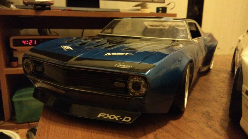

 樓主| 發表於 2014年7月28日 04:28 AM | 顯示全部樓層
本帖最後由 LKT1 於 2014年7月28日 04:30 AM 編輯
目前手上的二部後驅甩尾車
一是FXX-DS 另一是OB-4

贊喔~~慢慢來~剛開始再慢慢的就會角度放大了~後傳在控制手法上不太一樣~現的你的車算是沒有大王梢角度的,所以彎中減速很容易車身拉直,所以你必須使用另外一種方式來控制,但是前提是前輪的角度必須再細膩一點調整,你必須調整到彎中大摧油門屁股不會滑掉,影片中注意看直線側滑之後入上面的小彎時當有前車時車速馬上變慢還可以維持車身角度,當前面沒車時入那個小彎車速是明顯變快的,這部份調整OK你就可以放心跟4傳啦~
