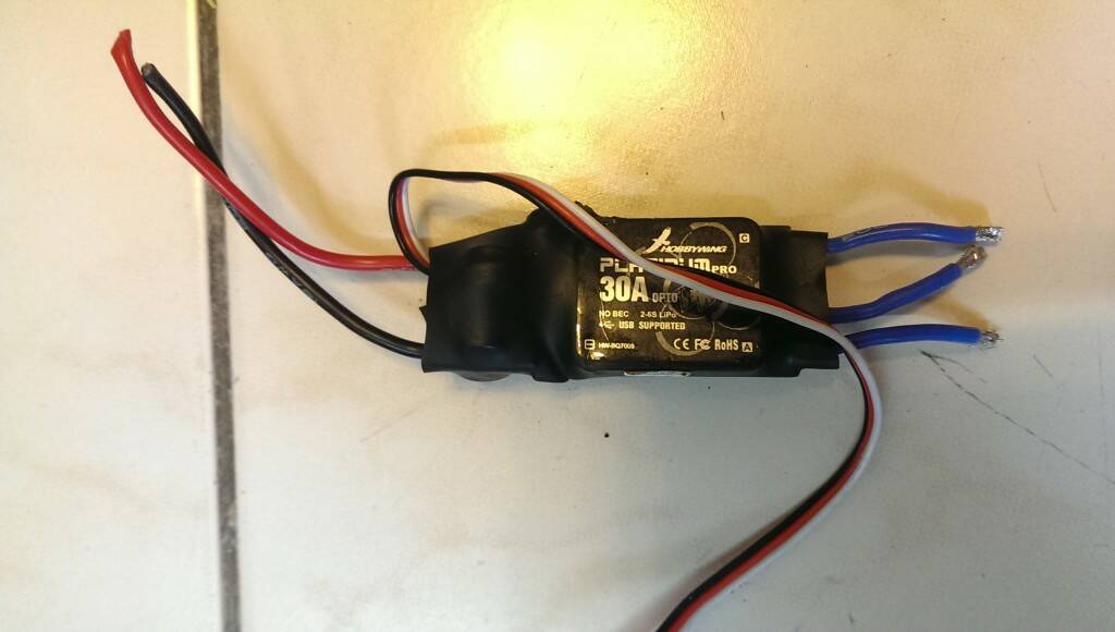

發表於 2014年7月4日 11:18 AM | 顯示全部樓層
本帖最後由 yangtsaiyi 於 2014年7月4日 11:24 AM 編輯
鉑金30A配 4822 390KV,偶有起動堵轉現象,但一但起轉是不會停轉,也改過進角,
似乎無效。
更扯的是6S接電時,
四號電機電變啪一聲,燒焦味來了
如圖:
拆開很明顯的應該是SMD電容爆了!
電變三缺一,現又轉換回四顆蜘蛛電變了!正常工作中
請問是 送電 時 燒毀 ?????? 還是 升空 後 才燒毀???????  詳情 回復 發表於 2014年7月9日 06:26 AM

發表於 2014年7月9日 06:26 AM | 顯示全部樓層
yangtsaiyi 發表於 2014年7月4日 11:18 AM
似乎無效。
更扯的是6S接電時,
接電就爆了, 其他三軸都還能轉。  詳情 回復 發表於 2014年7月9日 08:31 AM
