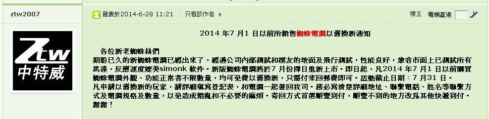

接者又查到ZTW原廠在今年四月曾經發佈公告,他們已經知道並且經過測試,SimonK蜘蛛電變和盤式馬達確有堵轉問題,建議暫時不要這樣搭配,等到問題解決以後再說。 http://www.ztwoem.com/news_detail/newsId=116.html
