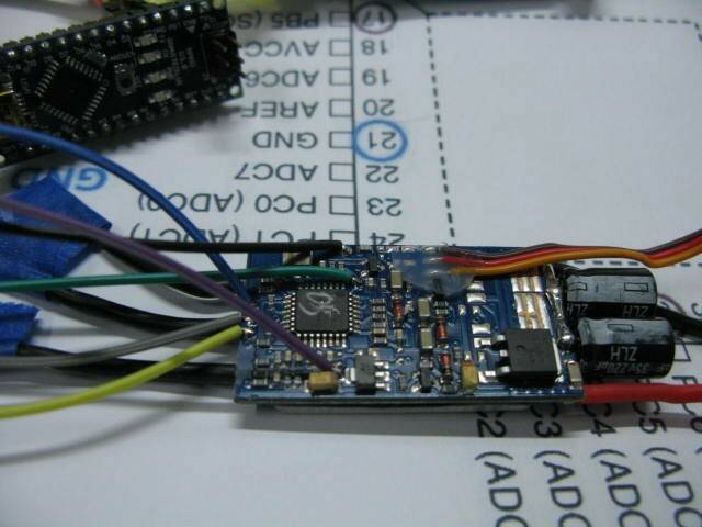

刷完了幾顆SiLab-esc  手邊現有還是數棵Atmel-esc 還是要搞定usbasp對應6pin腳位 才能刷Atmel-esc 一次刷6棵還真有的焊!!~~呵
還是老問題 Arduino nano  坊間在賣 有些版本在win7之下裝置管理員com port的速率沒選項設定 ..!!

也試著拿手邊閒置的電變刷看看.
arduino nano 怎麼都刷不進去,用usbasp 就可以刷.
不知有沒有人遇到相同的問題.

基本上就是把UNO先弄成編程器來刷電調,利用板子上那ICSP六針腳位 接線方法跟usbasp是一樣的,編程器製做方法如下圖 選好您的arduino板子,設定正確的port和baud,然後按Make Arduinoisp Programmer 做好之後就參考  詳情 回復 發表於 2015年1月18日 07:24 PM
做好之後就參考樓主的刷機帖就行了。
