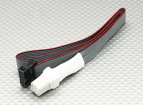

Nano用於第一次刷BLheli的Atmel ESC我曾試過但不成功,第一次刷用USBASP比較麻煩是要焊線,也要知道從那個點電焊,最好買個燒錄頭(如圖Hobbyking 賣 US$19 左右) 直接按在ic上就可,第一次刷過後 用nano調參或更新FW就非  詳情 回復 發表於 2014年7月10日 11:08 AM

Nano用於第一次刷BLheli的Atmel ESC我曾試過但不成功,第一次刷用USBASP比較麻煩是要焊線,也要知道從那個點電焊,最好買個燒錄頭(如圖Hobbyking 賣 US$19 左右) 直接按在ic上就可,第一次刷過後 用nano調參或更新FW就非常方便了
