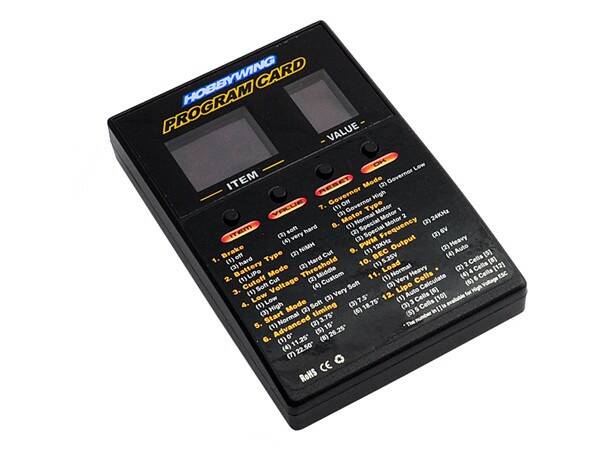

是喔 那我的沒解了 我的是好盈120防水電變 只有上述那種設定卡...馬達也是無感無刷 就先這樣玩吧!謝謝大大分享  詳情 回復 發表於 2015年2月23日 05:46 AM
我記得設定卡第6項 可以加一點點速度 但注意電變溫度喔! 試試看吧~  詳情 回復 發表於 2015年2月23日 05:36 PM
3Q 感激不盡....  發表於 2015年2月23日 07:34 PM
