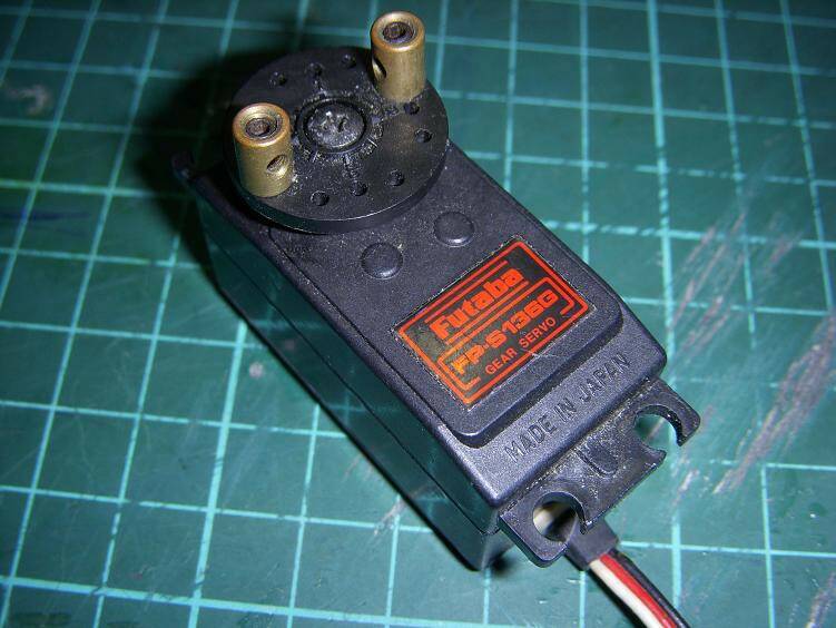

請問收腳伺服器,可以調整行程嗎
 樓主| 發表於 2014年6月30日 03:03 PM | 顯示全部樓層
tengmy 發表於 2014年6月30日 02:05 PM
我的意思是.....搖臂上孔位不同實際的機械幾何距離也會不同。
遙控器應該也可調輸出的%數!! ...
調搖控器%沒用,,,,只能調舵片孔位

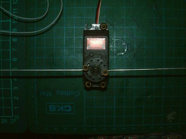

發表於 2014年6月30日 09:37 PM | 顯示全部樓層
本帖最後由 ching33ho1 於 2014年6月30日 10:14 PM 編輯
專用收腳伺服器.它旋轉盤都是旋轉180度
收腳鋼線折1個角度.旋轉盤選擇1個角度.鋼線就可避開干擾
收腳鋼線折1個角度就好
收腳鋼線折1個角度就好
收腳鋼線折1個角度就好
收腳鋼線折1個角度就好
