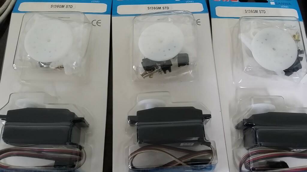

我用14sg
要調整收腳伺服器,
怎無法調整行程量
那要怎麼調整
還是只能用角度去控制量
請知道的大大,告知,謝謝

在"TRVL ADJ."項目裡
調整GEAR的行程量就行了..........
(預設值是+100% . -100% )

感謝,是s136的問題 這種伺服器不能調整行程  詳情 回復 發表於 2014年6月30日 01:21 PM

伺服搖臂的孔位也可調
謝謝,這種收腳伺服器都不能調行程  詳情 回復 發表於 2014年6月30日 01:21 PM

nice388 發表於 2014年6月30日 12:00 PM
在"TRVL ADJ."項目裡
感謝,是s136的問題
這種伺服器不能調整行程

tengmy 發表於 2014年6月30日 12:07 PM
伺服搖臂的孔位也可調
謝謝,這種收腳伺服器都不能調行程
發表於 2014年6月30日 02:05 PM | 顯示全部樓層
我的意思是.....搖臂上孔位不同實際的機械幾何距離也會不同。
遙控器應該也可調輸出的%數!!
調搖控器%沒用,,,,只能調舵片孔位  詳情 回復 發表於 2014年6月30日 03:03 PM
