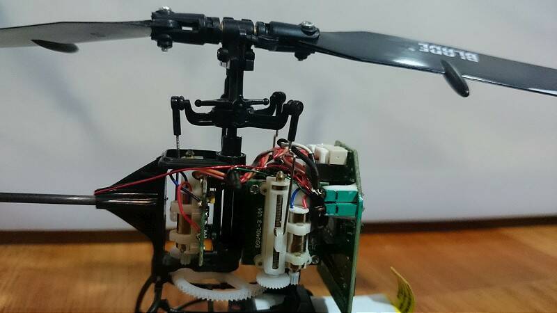

看你第2張圖片,貌似主軸培靈有跑上來了,雖然有頂住固定環

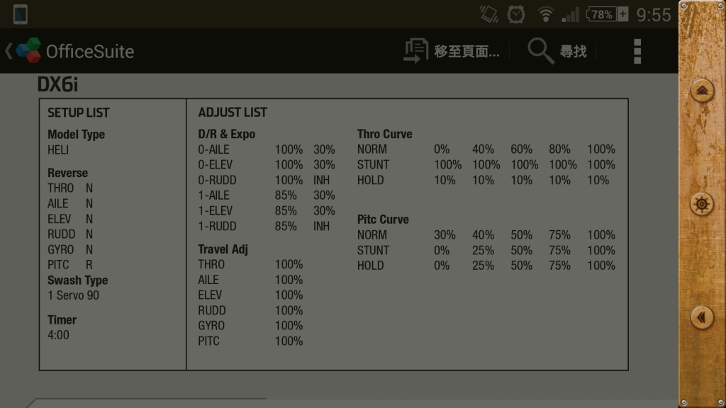

小弟的dx6i設定值如圖, 除D/R&EXP 的0-AILE 0-ELEV 0-RUDD為60% 40%以外 其餘都一樣, 五樓的大大,拆機頭罩圖附上,聽您說的, 我看了一下主軸…好像真有刮傷痕跡…請幫忙看一下 這位大大,小弟是新手…  詳情 回復 發表於 2014年6月27日 10:22 AM

小弟的dx6i設定值如圖,
其餘都一樣,

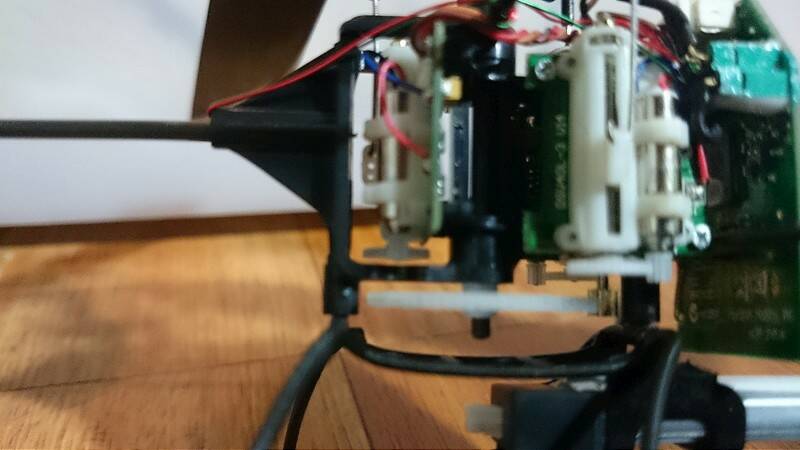

五樓的大大,拆機頭罩圖附上,聽您說的,
這位大大,小弟是新手…主軸培林是在哪…

小弟說的刮痕是在中聯內的主軸部份,請先取下PITCH拉桿並拆開中聯的2顆螺絲,將中連拔開才看的到~ 您的狀況看起來大齒盤跟固定還應該OK,小弟覺得是中聯位移,請拆開中聯的2顆螺絲將中連往下壓到底試試,如果能往下  詳情 回復 發表於 2014年6月27日 12:09 PM
沒事,經你放心的照片來看是OK的 但是,你的主軸OR主齒盤擴孔或洗圓了,主齒盤的主軸不會超出主齒盤那麼多,頂多一點點(1~2MM) 你那已經算整根凸出來了,買個齒盤應該可以解決。你去看你的齒盤,裡面有個D型,應該已  詳情 回復 發表於 2014年6月27日 10:33 AM

沒事,經你放心的照片來看是OK的
但是,你的主軸OR主齒盤擴孔或洗圓了,主齒盤的主軸不會超出主齒盤那麼多,頂多一點點(1~2MM) 你那已經算整根凸出來了,買個齒盤應該可以解決。你去看你的齒盤,裡面有個D型,應該已經洗成圓形了吧?若是這樣就要換了!在順便檢查主軸的地方D型在不再
固定環應該也有跑掉了
PS:我看我朋友的機子主軸和齒盤並不是這樣的,所以猜你這方面有損壞
您的狀況看起來大齒盤跟固定還應該OK,小弟覺得是中聯位移,請拆開中聯的2顆螺絲將中連往下壓到底試試,如果能往下壓個1~2mm應該就會正常了~
P.S:小弟只有MINI CP沒有BLADE NANO CP,不過結構都差不多出問題的狀況也會類似~
小弟看正常BLADE NANO CP的照片主軸凸出大齒盤是跟您的位置差不多,可能要請有這台機子的大大分享一下凸出的正確長度確認一下~
