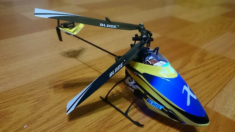

請教大大們,小弟的ncpx碰撞後打hold測試的結果,有可能是正螺距跑掉,
參考本版這個帖子三樓
http://www.rctw.net/forum.php?mod=viewthread&tid=249145
看不懂要如何調回來…對了,小弟的控是dx6i,
還有想請教主齒盤也容易因碰撞後變低需自行推回,請問有什麼改善方法呢?

如果沒有螺距規(我猜應該沒有能量迷你電直的螺距規吧),您可以開HOLD,將主旋翼折起來完全平行,油門中央的時候,兩隻主槳一樣高,最低油門與最高油門兩支主槳擺動幅度一樣就是OK的。
當然你的CH6行程+-都必須是100%,HOLD的螺距圖也必須是上下拉一直線。
小弟的確沒有螺距規…目前狀況如圖,兩個主旋翼折起來完全平行,,通電後開hold,兩個主旋翼上下差距極大,及油門在中央,兩個主旋翼未平行…,實在不知道是哪出問題,只好求救大大們  詳情 回復 發表於 2014年6月26日 04:22 PM
對了…請無視尾翼XDDD
打hold油門最低
打hold油門最低
打hold油門中央
打hold油門中央
hold 油門打到底槳面有極大差異 等於是那時候pitch很大 但這不一定有問題 你的問題還是要回到50%的時候 要盡量讓槳平行  詳情 回復 發表於 2014年6月26日 07:10 PM

所以開HOLD,主翼沒平行就是錯的(平行表示螺距為0度,恰好是50%油門應有的位置)。不知你會不會設定螺距曲線?當然發射機要有這功能才能設定。
如果發射機沒這功能,那就從十字盤著手,有可能是十字盤上下軸承分家,你壓太鬆或太進去,導致50%的主翼沒平行。
如果還不行,只能往那三根十字盤連桿著手了。

拆掉機頭罩由側邊拍主軸及大齒盤的照片P0一下~
您摔機後是否有動過主軸固定環的位置?
如果大齒盤推得不夠高,固定環又往下調就會造成中連過高,0螺距就跑掉了~
如果大齒盤跟固定環位置都是正確的,那就是中聯位移造成位置過高,0螺距一樣跑掉~
一般中聯位移很不容易發覺(除非事前做過記號),那兩顆螺絲只是稍微壓住主軸並沒有穿透,所以大一點的撞擊還是會造成中聯位移,而且還會將主軸刮花~
