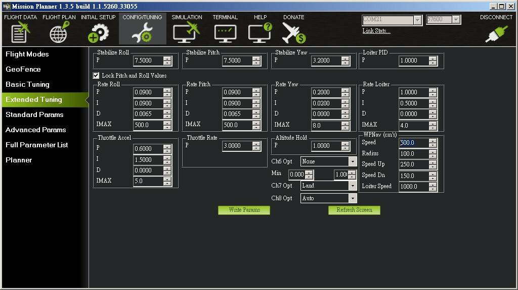

APM軸Follow Me測試成功, 但會抖抖抖, 請各位前輩指教~~

kris000 發表於 2014年6月25日 11:17 PM
感度太高了些,所以APM每收到一個新的Guided會很生硬的快速達到平衡,就會有這現象.
可以嘗試把WPNAV_SPEED提 ...
請問K大... P值要調哪裡呢?...附上目前的設定.. 感謝..
先將 Rate_Roll_D及Rate_Pitch_D由0.0065改為0.0015 Rate_Yaw_P由0.2000改為0.1800 飛個幾分鐘,降落觀察SD卡錄的影片應該抖動會變很小(遠方也會比較清晰). 如果以上改善有限,接下來就要用試的了. 將Stabilize_Roll  詳情 回復 發表於 2014年6月26日 11:07 PM

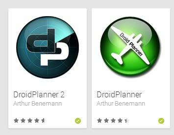

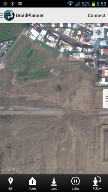

疑~ 我用的版本是不是有誤?
GOOGLE PLAY 上有兩個DP,我都下回來安裝了; 第一個地圖畫面比較大,另一個選單功能比較多~
執行出來畫面是這樣:
要DroidPlanner 2才對 但我的是這樣的  詳情 回復 發表於 2014年6月26日 09:00 AM

tangseng1971 發表於 2014年6月26日 08:55 AM
疑~ 我用的版本是不是有誤?
GOOGLE PLAY 上有兩個DP,我都下回來安裝了; 第一個地圖畫面比較大,另一個選單功 ...
要DroidPlanner 2才對
但我的是這樣的
可否告手機廠牌型號? 謝謝  詳情 回復 發表於 2014年6月26日 09:22 AM
哭哭~~ 我的沒有"FOLLOW"選項... 晚點出去買OTG線再來連線看看~  詳情 回復 發表於 2014年6月26日 09:04 AM

火雞肉飯 發表於 2014年6月26日 09:00 AM
要DroidPlanner 2才對
但我的是這樣的
晚點出去買OTG線再來連線看看~
怪怪,我的紅米也沒出現Follow選項,也不能更新  詳情 回復 發表於 2014年6月26日 11:04 AM
