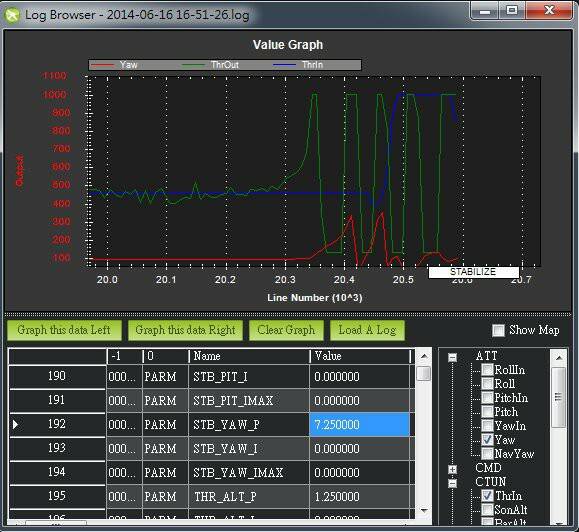

我只有rar的解壓縮,不能壓縮。用zip上傳。麻煩kris大看一下,感謝!
2014-06-16 16-51-26.log 2.zip
509.84 KB, 下載次數: 1577
2014-06-16 16-45-10.tlog.zip
480.05 KB, 下載次數: 1500
由log看來是在40米下降過程中突然失去平衡而摔機,由Yaw/Roll/Pitch的翻轉角度來看極有可能是對角兩顆馬達停轉造成(究竟是1&2還是3&4就不知道了). 馬達停轉原因很多,如果排除電變/馬達/堵轉的問題. 可能是STB_YAW_P  詳情 回復 發表於 2014年6月18日 10:28 PM
可能是STB_YAW_P太高(7.25),這個值越高表示對向的馬達要劇烈修正轉速才能迅速達到,而下降過程馬達轉速已經不高的情況,如果此時修正YAW(手動或APM自己修正),可能造成無法維持姿態,在翻滾中也會一直在修STB_YAW_P(因Yaw一直旋轉),所以無法恢復姿態平衡,這時候除非切成手動模式,否則無解(註定摔機).
大大可以試試把油門收到底並打YAW看看,如果會摔機則把STB_YAW_P調為原來的一半再試,如果不想這樣試...
那就直接調降一半,也順便把MOT_SPIN_ARMED打開(就是有怠速轉速),然後收回油門並打YAW看看姿態是否OK.
Stable 定在這個值,已經試飛好幾次了,並每有問題。既然ZTW原廠都公告了這個問題,我還是不要用SimonK比較安全。等換了電變,再來跑autorun調參數。 順便請教,我在你的部落格(應該是你的吧)看到,市售一般650的  詳情 回復 發表於 2014年6月19日 09:49 PM
