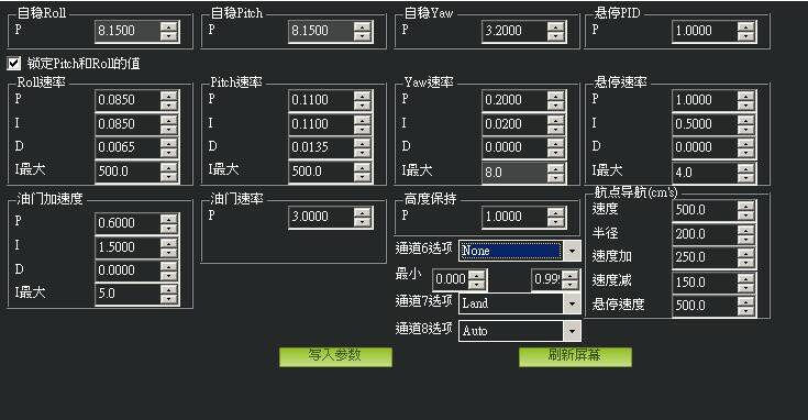

今天天氣終於放晴.. 馬上跑出去再度試飛...
飛行都正常, 但發現有點抖.. 很像之前用DJI NAZA-M時把感度調太高時的狀態..
請問K大, APM是否把 Roll和Pitch的 P值調低一點就行 (AutoTune後這2個P值都是 9.150), 如下圖: (我已經把P值降到8.150, 其它還有什麼需要調整的)
另外.. 今天也試了 自動航點飛行..完全成功..就看到它按照我設定的高度, 航向, 一個點一個點跑..
但問題來了..當飛到最後一個航點後.. 我再把Auto模式關閉(我是用CH8控制的). 飛機就停懸在空中.. 我怎麼去動搖桿, 它都不受我控制..
最後..只好用地面站的Guide to把飛機移到距離我比較近的地方.. 再切開關(CH7)讓它降落(怪..CH7正常, 但CH1-4怎麼動都沒用). 請問這是什麼問題呢?
照底下這樣,我"猜測"PID很準的... 自穩Roll/Pich都設為7.5 速率Roll/Pitch都設為 P=0.9 I=0.9 D=0.065 其它都別改. Auto或Guide要取回控制權只要Mode交換一下就行了. 例如切到Stab再馬上切回Loiter,控制權就回到遙  詳情 回復 發表於 2014年6月8日 10:16 PM
自穩Roll/Pich都設為7.5
速率Roll/Pitch都設為
P=0.09
I=0.09
D=0.0065
其它都別改.
例如切到Stab再馬上切回Loiter,控制權就回到遙控器了.

哇...太感謝...真的神準啊...
按照您的建議調整好之後...
今天又去試了一下.... 根本就是釘在半空中啊, 說真的之前NAZA-M V2用在650上都沒那麼穩(用在350上倒是蠻穩的)...

我的是H4 680, 馬達380 kv, 15吋槳,PID值借參考一下。請問「其他的都不用改」是指依照火雞大那張圖上的值,還是arducopter的預設值?
火雞大的PID未必適用大大的機子喔! 因為他一樓有PO配置,且由Autotune後的PID可以看出他的機子有講究,動心配置/重心都有抓過,所以只需微調一下PID就有效果,他只要自己嘗試調整幾次就可以搞定APM了. 建議照著底下這  詳情 回復 發表於 2014年6月10日 01:17 AM

火雞大的PID未必適用大大的機子喔!
建議照著底下這篇調降幾個參數,這組參數不是很穩但可以確保Autotune不會翻車(所有機子適用),然後找個風不大的環境做一下Autotune,如果效果滿意就OK了,如果感覺不好則把Autotune後的參數(圖)貼上來,並說明一下對機子那邊不滿意.
http://www.rctw.net/forum.php?mod=redirect&goto=findpost&ptid=312408&pid=2496049&fromuid=51127
K大..新的問題來了.. 您給的D值(0.065)是否有誤.. 我後來回來看..我D值沒改到..一樣是0.0065.. 於是我就把它改成0.065 再去一飛...哇..抖..然後還空中停槳..直接插地(幸好起飛不到50cm)..沒事.. 一回來改回0.0065  詳情 回復 發表於 2014年6月11日 06:25 PM
