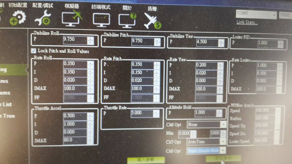

發表於 2015年4月3日 08:49 PM | 顯示全部樓層
本帖最後由 serena 於 2015年4月3日 08:51 PM 編輯
今天試了很久,問題還是解決不了,索性將版本改成3.21結果問題就沒了......看來是3.3版的問題
另外今天做autotune後參數高的嚇人(如圖)
試飛時修正速度相當快,大約飛3分鐘後發生了嚴重傾斜往右側一直飛去,切到自穩副翼打到底很慢的飛回來降落,從地面站看到左傾約30-40度,但是飛機是平的,之後重新上電又正常了,不知這是否是因為參數太高修正速度過快所產生的問題?
之後手動調參後正常飛行好幾趟就不再出現問題了
V3.2x檢查沒那麼嚴格,所以比較看不到這些警告. 但自動調參卻有問題,某些配置PID會超調或低的離譜,PosHold有時也會傾一邊. 我們這邊都沒人用V3.2x版,通常是退到V3.14或前進到V3.3 ,而V3.3 PreARM檢查很嚴格,如果電子  詳情 回復 發表於 2015年4月3日 10:27 PM
