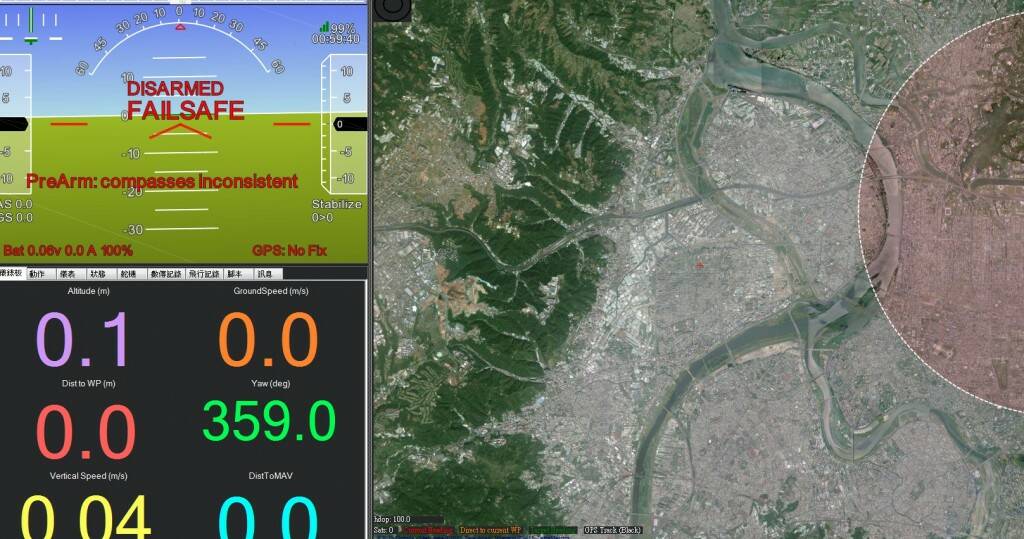

發表於 2015年4月1日 06:07 PM | 顯示全部樓層
飛一飛 會出現  羅盤不一致  又會一直BB叫
我想問一下   PIX羅盤到底要選擇內置   還是選擇外置呢???
Pixhawk 不管內置或外置或同時使用,羅盤校準頁一律選 [自己指定] ROTATION_NONE. 並把[自動磁偏角]打勾(一定要有GPS且HDOP精度  詳情 回復 發表於 2015年4月2日 09:50 PM

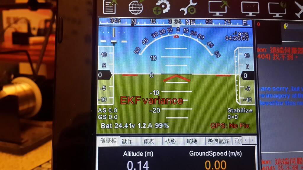

發表於 2015年4月2日 06:02 PM | 顯示全部樓層
本帖最後由 serena 於 2015年4月2日 09:35 PM 編輯
第一次看到這個,這是怎麼回事?
這個是Pixhawk的EKF檢測功能,可檢測出多種錯誤. 門檻的設定參數: DCM_CHECK_THRESH=0.5 0=關閉檢測,0.5是預設值,值越小越靈敏,如果不想常常看到這個可設為0.8(不靈敏). 當然啦! 調高也是有風險的,當真正的GYRO in  詳情 回復 發表於 2015年4月2日 10:07 PM
 樓主| 發表於 2015年4月2日 09:50 PM | 顯示全部樓層
fish720207 發表於 2015年4月1日 06:07 PM
我想問一下   PIX羅盤到底要選擇內置   還是選擇外置呢??? ...
並把[自動磁偏角]打勾(一定要有GPS且HDOP精度<2.0才能升空).
註:那個錯誤通常是磁干擾問題引起,例如訊號線穿由動力線正負極中間過或電變產生的.
 樓主| 發表於 2015年4月2日 10:07 PM | 顯示全部樓層
serena 發表於 2015年4月2日 06:02 PM
第一次看到這個,這是怎麼回事?
門檻的設定參數:
EKF_CHECK_THRESH=0.5
當然啦! 調高也是有風險的,當真正的GYRO inconsistent(陀螺儀不穩定)發生在空中就完了!
通常這個錯誤是電源引起,在送電時Gyro/Acc/Compass供電不穩而送出錯誤的數據被檢測到.
如果每次通電都這樣,試著由外部(例如RCIN)供應電源.
