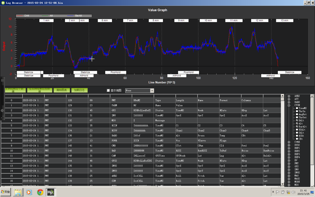

發表於 2015年3月25日 09:49 PM | 顯示全部樓層
Kris 大:
上次請教你的那台機子
大致已經調好啦
但在定高上
一直有些問題毛毛的
看論壇上
DAlt,Alt,BarAlt這圖形不像我這在BarAlt上毛刺這麼多
你看這問題是出在哪??
這樣也還好啦! 因為高度變化不大,曲線被放大檢視了. 氣壓計本來就會在+-1米誤差內跳,只要有跟隨高度變化(alt穿由BarAlt中間過)就好.  詳情 回復 發表於 2015年3月26日 01:50 AM
 樓主| 發表於 2015年3月26日 01:50 AM | 顯示全部樓層
jeffrey2048 發表於 2015年3月25日 09:49 PM
Kris 大:
上次請教你的那台機子
大致已經調好啦
