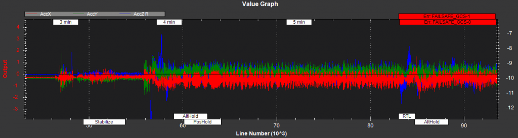

前幾天把650拆開重新理線和維護,組合完成後跑了幾次自動調參,但都不成功,調出來的PID值都明顯偏高,機子飛起來很不穩定,因我之前沒用減震台,震動值很大,加上前幾次調參時風都蠻大的,料想均有不良影響。
今天一早天氣不錯,風也不大,所以趕快把減震台裝回,先把參數全部還原為出廠值,重新跑完設定精靈後,套用您的萬用初始值,先飛了五分鐘停懸,下來看了一下震動值應該OK:
(中間因為不明原因觸發了一次地面站failsafe,後來我就關掉了)
基於這個狀況,我決定再跑一次自動調參,過程中風有稍稍轉大一點,風向概略自機身左向右吹,所以調參過程中,數度因橫向飄移太遠而手動拉回,最後的結果還是跟前幾次很像,STB PITCH/ROLL P超過12,RATE PITCH/ROLL P大約0.35/0.24,這樣的值機子整個變得很神經質,馬達咻咻叫好像抽筋依樣,對打舵的反應也很大。

  • 我貼圖中的AccX與AccY的曲線,中心線都有偏離0的狀況,這是代表我加速度計校正沒做好嗎?
  • 我自動調參所遇到超調的狀況,可能是甚麼造成的呢? 因為同樣電裝在3.1.5時,自動調參是成功過的
感激不盡
只要完全靜止不動AccXY就是0(Z為-10),所以中心線不是零跟校準沒關係,可能有什麼干擾源(例如無刷雲台的高頻震動或風扇之類的),這個影響不大. 這個配置不會超調才對,可能... 電池差(或沒充飽),機子太重,虛位大,平衡  詳情 回復 發表於 2015年2月28日 09:10 PM
這個配置不會超調才對,可能...
電池差(或沒充飽),機子太重,虛位大,平衡差,風大人為介入太多.
若用V3.21可使用底下參數飛看看,這個配置用這個參數應該OK,如果不OK就不是飛控PID問題,檢查機子吧!

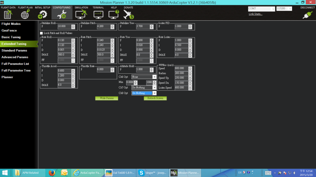

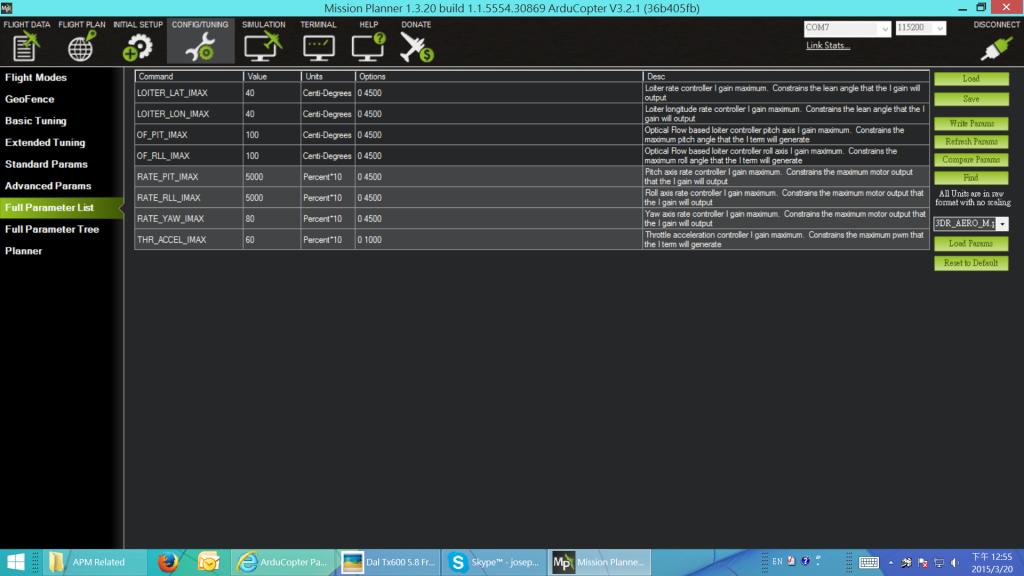

K 大,請問有關Mission planner 中,configuration 的extended tunning頁面IMAX,跟full parameter list 中的IMAX 值有明顯的差異,是否正常。因為更新MP後,發現RP/RI IMAX 從Default從原來的500變成50,但如果改回500,在full parameter list中IMAX 是 5000 會超過建議的4500。那是否新的MP extened tunning 中的IMAX 應該是50?
那要以那邊的值為準?
謝謝

應以Full parameter list內看到的為準,IMax在3.2以前預設是500,之後是1000. Extended頁只要不去改那個值就不會被覆寫,所以暫時不要理會Extended內的IMax. 版本太多,MP更新速度趕不上變化... MP羅盤校正那一頁的  詳情 回復 發表於 2015年3月20日 11:57 PM
 樓主| 發表於 2015年3月20日 11:57 PM | 顯示全部樓層
joseph.tly 發表於 2015年3月20日 02:24 PM
K 大,請問有關Mission planner 中,configuration 的extended tunning頁面IMAX,跟full parameter list 中 ...
版本太多,MP更新速度趕不上變化...
MP羅盤校正那一頁的磁偏角也搞錯了,如果像台灣兩個值都是負的,每次只要進到羅盤校正頁再退出,MP都會轉換錯誤,把原本正確的搞成錯的,安全起見最好使用[自動磁偏角],否則要自己注意Full parameter list內的值.
謝謝Kris 大的解說。那是不是應該把Full Para List 中的Rate_PIT_IMAX/RATE_RLL_IMAX10改成1000; Full Para List 中LOITER_IMAX, RATE_YAW_IMAX 及 THR_ACCEL_MAX 是要填入4, 8, 6,還是40/80/60, 如果是full list  詳情 回復 發表於 2015年3月21日 11:30 AM
