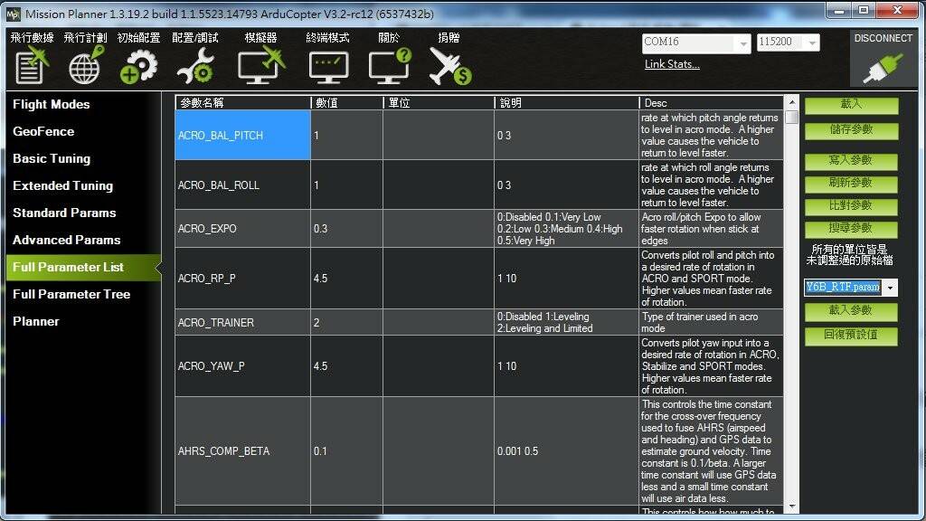

 樓主| 發表於 2015年2月22日 11:00 PM | 顯示全部樓層
ts9857 發表於 2015年2月19日 11:50 AM
請問樓主大大。 我自動調參數後。可能風大 比較不穩。但是想回復原設定值  是否有方法或是原參數值可填入。 ...
MP內有"還原預設值"的功能,但還原後必須重做校正(羅盤/ACC/遙控器).
建議在還沒動手改之前先把參數存檔(txt格式,可用記事本開啟).
萬分感謝  詳情 回復 發表於 2015年2月23日 09:56 AM
發表於 2015年2月23日 09:56 AM | 顯示全部樓層
本帖最後由 ts9857 於 2015年2月23日 04:50 PM 編輯
kris000 發表於 2015年2月22日 11:00 PM
建議在還沒動手改之前先把參數存檔(t ...
萬分感謝 是否如下動作
存檔 txt 是否在 設置中planner 中記錄檔存檔?
执行一次“EPPROM的清零”
      ①、打开missionplanner→“终端”→选择“PX4/PIXHAWK”→“连接
      ②、输入命令:setup→输入命令:reset→输入命令:Y
      ③、此时飞控会自动重启
直接在Mission Planner內執行就好囉! 不必進終端,如圖... [載入]=將之前存檔的參數取出覆蓋目前參數(記得按[寫入參數]才會真的寫到飛控內). [儲存參數]=將目前參數儲存為檔案(txt格式). [寫入參數]=將目前的設置寫入  詳情 回復 發表於 2015年2月23日 09:35 PM
 樓主| 發表於 2015年2月23日 09:35 PM | 顯示全部樓層
本帖最後由 kris000 於 2015年2月23日 09:38 PM 編輯
ts9857 發表於 2015年2月23日 09:56 AM
萬分感謝 是否如下動作
执行一次“EPPROM的清零”
[寫入參數]=將目前的設置寫入飛控內.
[刷新參數]=由飛控讀出參數.
[比對參數]=將之前存檔的參數取出,並出現一個視窗,左邊為目前值,右邊為新的值,若打勾則該參數新值會取代舊值.
[載入參數]=依據上方選擇的機型載入該機型的預設值,並出現比對視窗.
[回復預設值]=回復出廠設置,等同於終端的SETUP->RESET命令,此時飛控會重新開機,此功能也取代了終端的SETUP->ERASE命令,所以爾後都用這個即可,若有特殊需求非要ERASE不可,可以先刷固定翼做完ERASE再刷回多軸,或直接用arduino去Erase,但通常是沒必要的,用本功能即可.
註:APM自V3.2(含)以上已經取消終端模式(Pixhawk仍保留),改由Mission Planner的功能鍵取代終端命令,包括ERASE/RESET/羅盤干擾抑制/馬達測試/聲納測試/記錄檔/...
