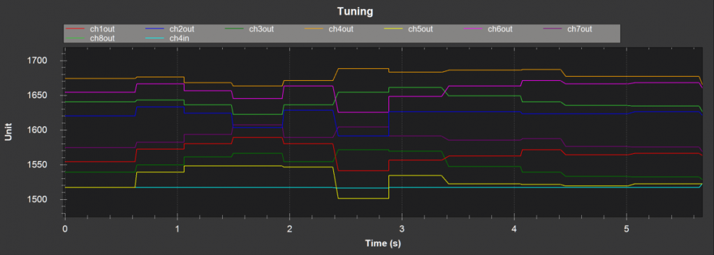

今天試了下你指導的參數
有些問題請教下
機子飛起來YAW軸會扭來扭去
這是TLOG抓下來的
您看這情況
是否是馬達安裝不平衡
還是有其他問題
這參數X8飛起來完全不像7.5公斤的機子,靈活的很
另我再附上試飛的LOG檔
麻煩您看看是否有什麼還可調整的
15-02-16_17-09-54.zip (862.33 KB, 下載次數: 351)
槳可有換? 這個參數不能全部用1552喔! 1552軟槳我也調不出來,修正慢半拍,只能降低PID在微風下小動作飛.  詳情 回復 發表於 2015年2月16日 11:50 PM
 樓主| 發表於 2015年2月16日 11:50 PM | 顯示全部樓層
jeffrey2048 發表於 2015年2月16日 11:18 PM
K大 你好:
今天試了下你指導的參數
有些問題請教下
還沒換 你看這是槳太軟造成的嗎? 槳可能要等到過完年才能換吧  詳情 回復 發表於 2015年2月17日 11:01 AM
發表於 2015年2月17日 11:01 AM | 顯示全部樓層
kris000 發表於 2015年2月16日 11:50 PM
還沒換
你看這是槳太軟造成的嗎?
槳可能要等到過完年才能換吧
我那組PID不能全用1552喔! 大大沒看清楚我回的. 要用1552可在微風天調,把PID一直降到穩定為止(可用旋鈕調參比較快),但強風下不穩,運動性也不夠(空拍可).  詳情 回復 發表於 2015年2月17日 10:39 PM
 樓主| 發表於 2015年2月17日 10:39 PM | 顯示全部樓層
jeffrey2048 發表於 2015年2月17日 11:01 AM
還沒換
你看這是槳太軟造成的嗎?
