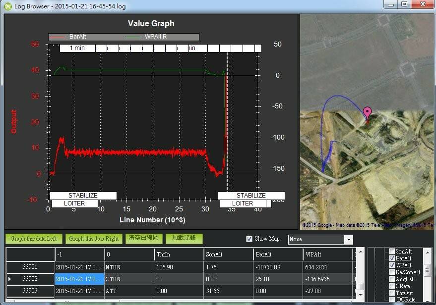

請教K大 750 4軸 pixhawk ARDUCOPTER V3.2+ sunny sky v3508 380kv+柏金30A pro 刷BLHELI V11.2 (demag compesation=off,PWM frequency=high,timing=medium high)+1555 飛好一陣子沒問題,最近卻非常不穩 如會自動翻轉,或突然升高下降甚至熄火,我想應是馬達同步的問題 k大有提到如下
大大的機子並無堵轉現象.
這種情況常常會伴隨堵轉(油門急拉+急收),典型的堵轉六軸會在YAW曲線看到旋轉,而X4會看到THR_OUT=100%但高度卻是往下,打開GPS圖也會看到劃一個很大的孤.

BLHELI 11.x 有bug,建議往前版本或往後版本刷.
ThrOut在Log的CTUN內,Yaw在ATT內.
舉個實例...
圖片是這邊某位飛友第4次摔機的log,前3次的log也差不多是這樣,就是典型的電變sync問題,只要油門劇烈變化某顆馬達轉速無法拉到想要的轉速,飛控會以水平為第一優先,於是多軸會往一個方向飛奔而去(其實是劃一個非常大的弧,如圖).
弧可大可小,有些弧達半徑數公里,此時是完全無法控制機子的,最多只能切入ACRO(純手動)模式讓機子摔下來,這現象常被認為是飛控或羅盤干擾問題,其實真正原兇是電變,而起因是震動.
他為什麼摔了4次,事情是這樣的...
一開始是另一位飛友的,飛控是NAZA V2,GPS停懸約1分鐘突然往右前方飛奔而去,遙控器怎麼切都沒用,飛了快1KM才摔下來,我跟他說可能電變有問題(NAZA沒log,只能用猜的),所以他把NAZA拆走其它都不要了,另一位飛友接收了全部電裝改組APM,於是惡夢開始了...每次摔幾乎都全毀(包括馬達/電池/機架),就是電變摔不爛,所以一直重覆著相同的log,人總有不信邪的時候
