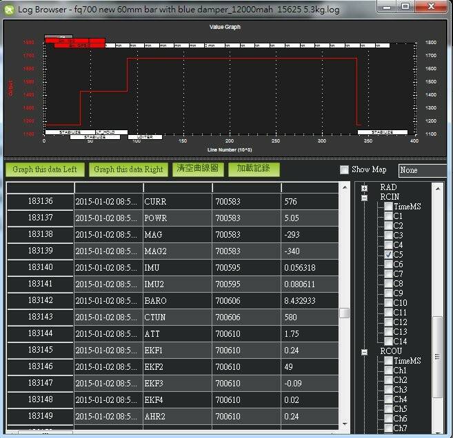

mic0101 發表於 2015年1月18日 03:52 PM
請問要如何在log中,看到當時第5動是撥到哪個通道呢?
預設RCIN是沒logging的,要自己把log_bitmash設定打開(如表中的894).若已打開則如圖(C5=Ch5),記錄的是pwm值(而非%),可以方便對照遙控器內的值.
如果沒開,只能由曲線下方的模式判斷,如果不是自己打的而RTL上方是紅字(F/S).
Log bitmask (ArduCopter:LOG_BITMASK)
4 byte bitmap of log types to enable
    VALUE
    MEANING
    830Default
    894Default+RCIN
    958Default+IMU
    1854Default+Motors
    -6146NearlyAll-AC315
    45054NearlyAll
    131070All+DisarmedLogging
    0Disabled

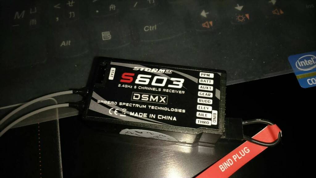

發表於 2015年1月24日 10:36 PM | 顯示全部樓層
本帖最後由 twwcom 於 2015年1月24日 10:37 PM 編輯
K 大
我今天 用接收器 校正 ESC  OK  但是  裝上  pixhack  一直叫    , 也試過  Pixhawk all at once ESC calibration  方式 還是 會叫 ,
這次使用的  接收器 比較不一樣 類似  JR系統和小橘一樣 第一動 是油門  ,  他可以直接PPM 輸出 到 pixhack   ,MP 軟體 遙控器校正 也OK
也試過 PWM 轉PPM 再接到飛控
但是 一樣上電後 電變會叫
換個接收試試,看是接收問題還是pixhack/ESC/...問題. 我收到這顆Pixhack完全正常,由刷固件到校準(ACC/Radio/Compass)一次順利完成,有些副廠Pixhawk刷固件會connect...卡在那邊要重覆數次,或ACC校準會失敗也要搞好幾  詳情 回復 發表於 2015年1月25日 03:15 AM
