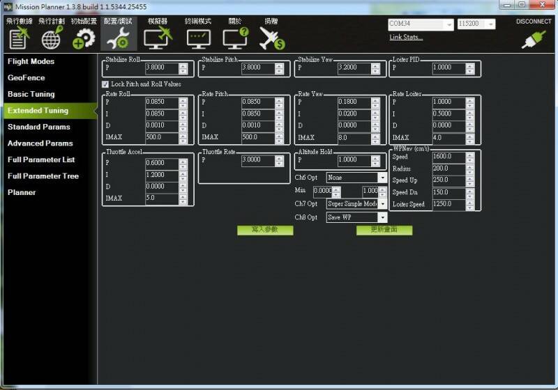

發表於 2015年1月6日 12:30 AM | 顯示全部樓層
本帖最後由 cad4777 於 2015年1月6日 12:38 AM 編輯
K大求救一下目前PID,幫看一下 BIN我要怎麼改,
我的OSD 都出現 LOW  RSSI 要改那
PIX.rar
11.43 KB, 下載次數: 423
大大的接收機可有RSSI(信號強度接點)? 如果沒有就進MiniOSD調參軟體,把RSSI Warning Level設0%(RSSI無效).  詳情 回復 發表於 2015年1月6日 12:59 AM

報告一下,在電流模組底下把電池容量填上去後就好了 有個很怪的地方,我輸入數值後再把它刪除後(確認是否是該值連動到 OSD) 我的飛控就開始警報低電壓,OSD 也開始閃爍 BATTERY LOW!!! 但再填入值後,OSD 會停止,但飛控  詳情 回復 發表於 2015年1月6日 03:25 PM
如果有RSSI(通常433MHZ增程接收機才有RSSI),就把RSSI接到SBUS OUT,並修改參數RSSI_PIN=103(指定SBUS-OUT那個CH當RSSI強度輸入),而RSSI電壓看規格輸入(3.3V或5V型式)
