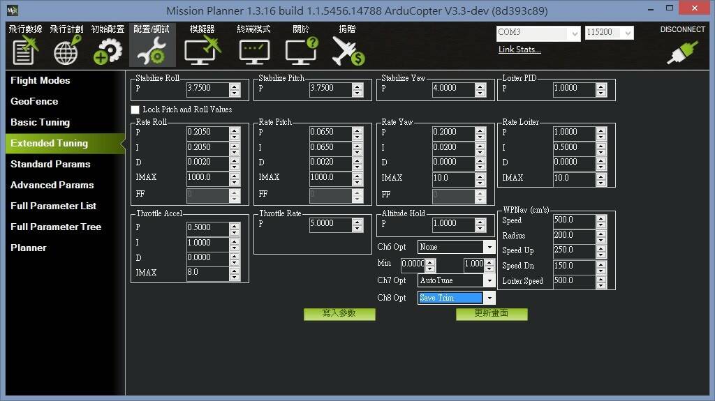

重新自動調參後(V3.3-dev、3108 790KW、4S、30A opto )
為什麼會這麼抖動...
附上LOG
自動調參後
自動調參後
2014-12-29 16-57-56.zip
426.75 KB, 下載次數: 490
Rate_ROLL超調了!試著降至0.12Rate_Pitch則不足! 試著增加到0.095 Stal_Roll及Pitch試著改為5.5  詳情 回復 發表於 2014年12月30日 02:06 AM
Rate_ROLL超調了!試著降至0.12,Rate_Pitch則不足! 試著增加到0.095
Stab_Roll及Pitch試著改為5.5

想跟K大大請教 先謝謝大大的指導 經大大指導後 之前的抖動果然消失了 而依據大大建議的值測試(有稍微動一下值 做懸停(Loiter)測試 影片如下 想請教 1.懸停時是否有風就會掉高度 整的懸停十幾分鐘中 高低應該  詳情 回復 發表於 2015年1月1日 03:45 PM
