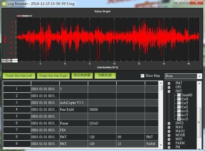

THR_MID=475應該是我之前所得到的值
可能之前是用一顆電池測得的(現在適用2顆電池並聯)
重量不一樣,得出的值當然不同囉! 所以我們要儘可能維持同樣重量.
試試把Throttle rate=4 看看震動會不會小一點.
電變有支援490Hz高速油門反應的吧!
