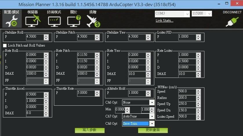

發表於 2014年12月15日 04:25 PM | 顯示全部樓層
不好意思,又來請K大大指導
我完成了自動調參,想請教..
1.但stabilize Roll、stabilize Pitch、stabilize Yaw、Loiter PID的P都沒更動
只有修改Rate Roll及Rate Pitch的P、I、D值,這樣正確嗎?
2.AccXYZ有做改進,不知道這樣的值算正常嗎? (附上LOGS供指導..)
另外這樣的AccXYZ值應該就不會自己往上衝了嗎?(擔心亂飛..)
麻煩K大,感激不盡..

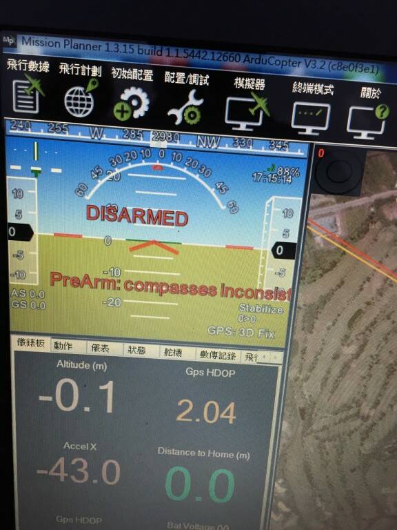

發表於 2014年12月15日 10:20 PM | 顯示全部樓層
K 大
再次請教 . 今天 MP 一直出現照片訊息 無法解鎖
等了一下又可以解鎖 .一直這樣
OSD圖傳裡面  電壓 與GPS 訊號都沒過去
MP 又可以看到電壓 但是有時候
飛控一直出現低電壓的聲響
這樣是飛控故障嗎
再請K大診斷
謝謝
13.rar
1.1 MB, 下載次數: 474
15.rar
1.69 MB, 下載次數: 434
那個訊息通常都是羅盤被干擾,當2顆羅盤一個指北另一個指南,兩顆指向不一致就會出現這訊息. 有些電源模組EMI很強也會有這情況,可以外掛一顆5V BEC由RC IN輸入,而電源模組只用來當電壓與電流量測,而Vcc線拔掉不用(我個  詳情 回復 發表於 2014年12月16日 12:10 AM
 樓主| 發表於 2014年12月15日 11:51 PM | 顯示全部樓層
kcw 發表於 2014年12月15日 04:40 PM
K大..
附上LOG連結LOG (hinet得設密碼,密碼:1234)
請大大看有甚麼需要改善的
THR_MID=475是如何計算出來的? 我看那個log的THR_MID=550比較適當.
其它參數看起來沒什麼問題,而震動值在臨界點附近,定高效果會較差,但可以飛.
先不要飛太遠測試個幾趟觀察看看.
如果突然往上衝,也不要緊張...有很充裕的時間可處理,機子不會一下就翻掉(除非緊張亂切).
先把油門撥到中位再切到自穩,如果會飛自穩就用自穩飛回來降落,如果不會飛自穩,則幾秒後切回定高(或Loiter),此時應該不會再往上衝,則儘速降落去解決震動問題,若再發生則重覆剛剛的步驟.
kcw
恩..謝謝 THR_MID=475應該是我之前所得到的值 可能之前是用一顆電池測得的(現在適用2顆電池並聯) 換電池容量不一樣(重量不一樣.. 不同電壓(3S及4S.. 參數值是否不一樣(要不要重新調參? 振動問題有用減震板 XY軸震  詳情 回復 發表於 2014年12月16日 12:01 AM
