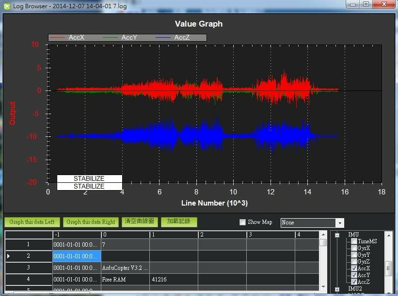

氣壓計看起來正常,很可能是震動引起(震動值在臨界邊緣),換個軟一點的海棉墊或做一下槳平衡再試.

我指的是飛控本身的減震海棉,原廠有附3M的雙面膠(中間是海棉),剪4小塊貼在Pixhawk的四個角. 同時注意接頭的線不要拉很緊,否則也會失去減震作用. 就是儘可能讓圖中的曲線扁一點. 原廠Pixhawk內部氣壓計的海棉沒彈性  詳情 回復 發表於 2014年12月8日 11:38 PM
就是儘可能讓圖中的曲線扁一點.
原廠Pixhawk內部氣壓計的海棉沒彈性,一段時間後僅摸著而已,也會影響定高,如果會換的話最好也把氣壓計海棉換掉.
