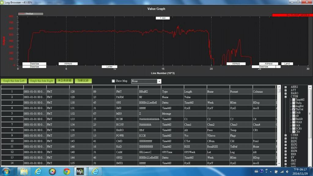

發表於 2014年11月29日 09:22 PM | 顯示全部樓層
本帖最後由 titangto 於 2014年11月29日 09:24 PM 編輯
各位大大您好
                     小弟的pixhawk今天剛剛起飛後改用定高模式,
                     飛機就一直往前飛去,結果突然就一頭栽了下去
                     翻了幾個跟斗,請問出現的錯誤是什麼意思
                     感恩

 樓主| 發表於 2014年11月30日 10:13 PM | 顯示全部樓層
titangto 發表於 2014年11月29日 09:22 PM
各位大大您好
                     飛 ...
那個錯誤是說"設定了一個沒用的模式",在3.2版中Position Hold(Old 編號8)已經取消,取而代之的是Position Hold (Earlier called Hybrid,編號16),同一個名稱卻不同作用,可能是MP跟Firmware版本不一致造成,可以自己到參數頁把FLTMODE?原本是設為8的改掉.
不過那個不是翻機原因...
有時候用Loiter降落在沒disarm狀態下改為althold停在地面,此時油門動個幾下可能就會這樣.
尤其地面不夠平坦有時還會重新升空.
所以養成一個習慣,只要降落地面就自穩模式disarm.
要重新起飛就armed->自穩或loiter皆可.
