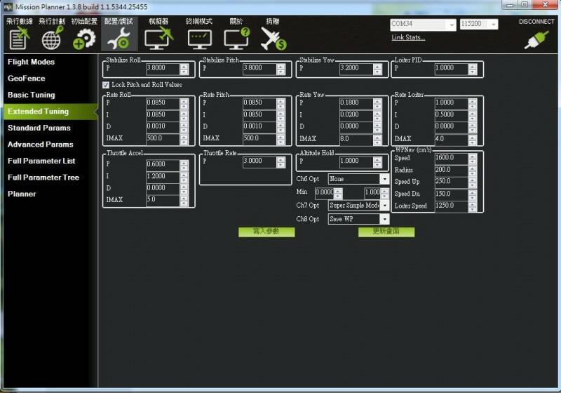

Pixhawk的PID可以比APM稍高而不會過敏.

目前暫沒調整PID.. 請問K大..如果調稍高大約是多少數值呢? 日前嘉義老車文化節...因為主辦單位是朋友..所以有去拍了幾段.. 基本上就是穩.. 只有一次在眾多偉士牌機車附近要起飛時電子羅盤一直受干擾(應該是偉士牌  詳情 回復 發表於 2014年11月27日 02:32 PM

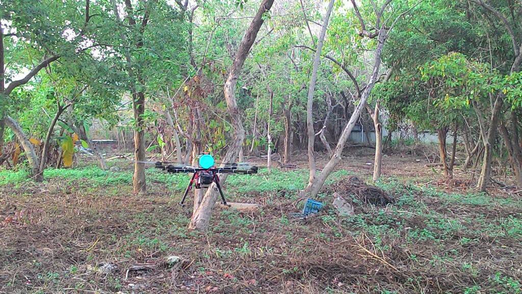

k大先跟你說謝謝,依照你的腳步我的pix,因為我裝在糖果罐裡 ,我取名為糖果罐,總算可以升空了,用k大的參數,感覺很穩,目前用定高電流大部分在10.8A,,機子2.6KG恆力4822配17吋槳,請問飛的過程中有風不大,機子會飄,不會晃 ,這樣我要做自動調參嗎?我要試停旋跟航點,還要注意什麼嗎?另外問一下我的接收是獨立供電,可不可以從接收拉一組電給飛控當備用電源,要接在那??
2.6Kg用17吋若遇上風大的時候機子修正幅度會很大,但很省電(瓦效會超過11). 通常瓦效超過11的機子無法自動調參(都會太高,突然的陣風可能翻掉),所以可以自己嘗試著調,Pixhawk的PID調整很直觀,調一點點就會反應一點點,  詳情 回復 發表於 2014年11月27日 11:31 PM
va大我是新手不知這樣是不是頓,因四面都是樹,自己右手拿遙控左手拿手機只拍這一點,怕我的糖果罐撞樹  詳情 回復 發表於 2014年11月26日 04:05 PM

飯大 能分享 PID值嗎 剛好也在組H4 謝謝您  詳情 回復 發表於 2014年11月28日 10:07 AM
由影片看來... Rate_Roll_PI可以降一點點,Rate_Pit_PI可以升一點點. 其實目前這樣已經可以了,若以空拍為主修正不須要太猛,PID不必太高,柔合一點感覺也很好. PS:調機階段最好別在人群上方測試.  詳情 回復 發表於 2014年11月27日 11:38 PM
通常瓦效超過11的機子無法自動調參(都會太高,突然的陣風可能翻掉),所以可以自己嘗試著調,Pixhawk的PID調整很直觀,調一點點就會反應一點點,所以蠻好調的.
