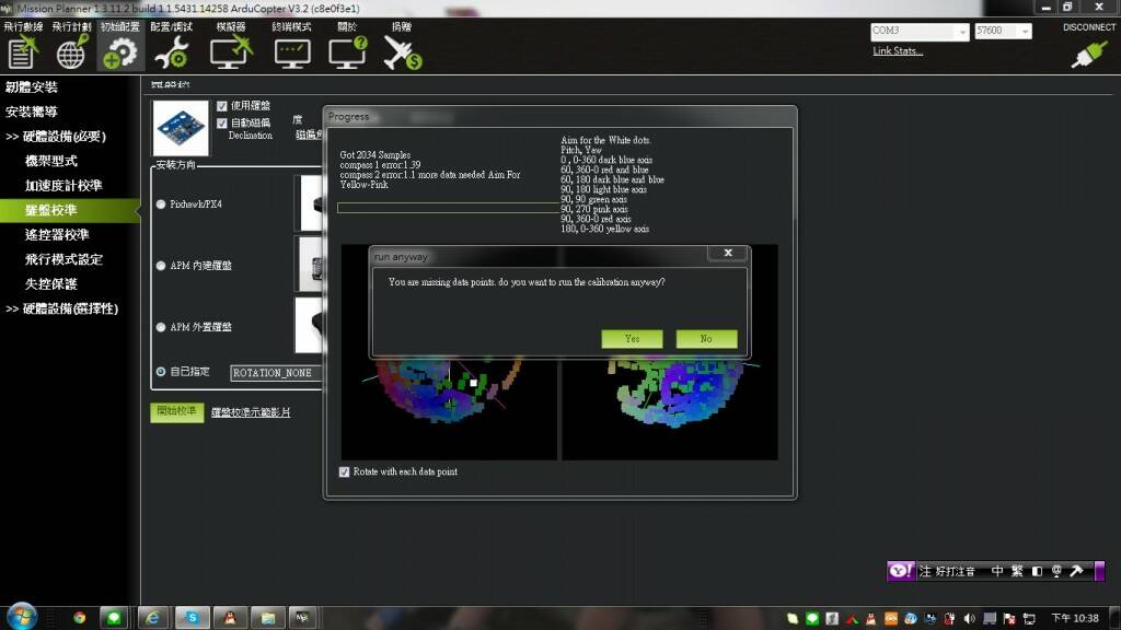

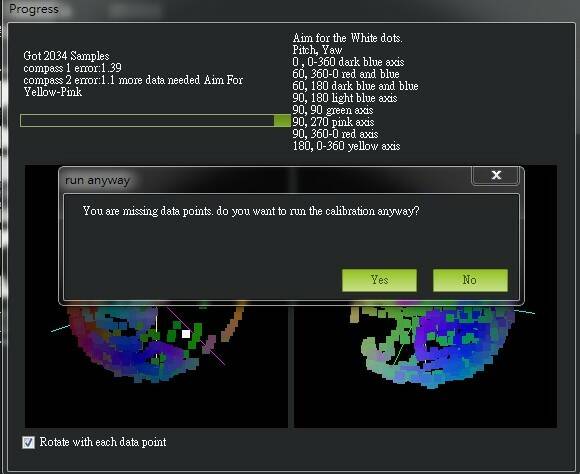

k大
新版 mp 羅盤校正 是不是有問題
新版MP只要校正符合要求會自動完成,我校正好幾台都是跑100多點就出現OK. 點的分佈不須密集,但每個軸向都至少要有些點,大大圖中某個軸是空的. 如果每個角度都有轉到卻沒值,則離電腦遠一點或身上手機先拿開,有圖傳的  詳情 回復 發表於 2014年11月15日 12:29 AM
 樓主| 發表於 2014年11月15日 12:29 AM | 顯示全部樓層
twwcom 發表於 2014年11月14日 10:56 PM
k大
新版 mp 羅盤校正 是不是有問題
如果每個角度都有轉到卻沒值,則離電腦遠一點或身上手機先拿開,有圖傳的先關掉發射.
