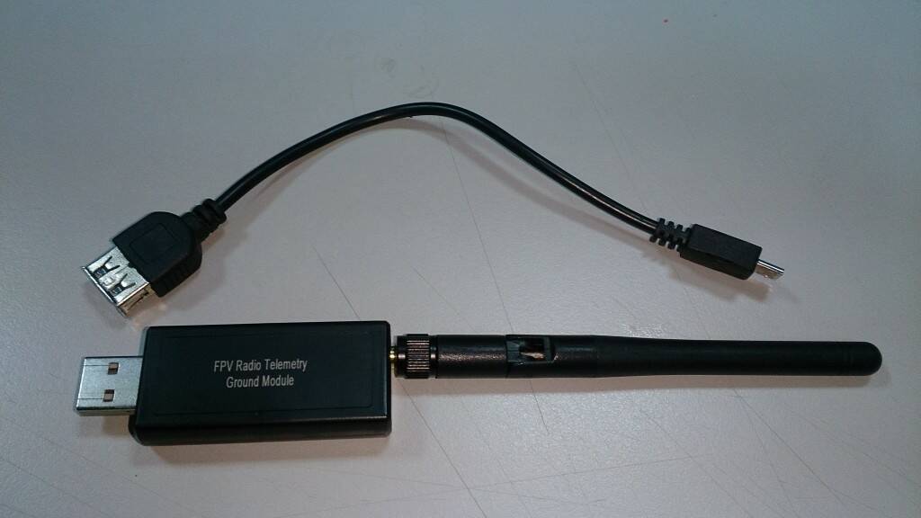

各位大大請問
     我有買APM的數傳給PIXHAWK用,使用電腦連接的時候沒有問題
     所以我買了一條USB轉Mico USB OTG線轉給手機,
     插到手機上的時候完全沒有反映
     數傳上沒有亮任何的燈(插到電腦時至少有綠色的燈)
     在手機上開啟DroidPlanner也是都沒有亮任何燈
     請問是OTG線有問題還是說手機還要再灌其他驅動程式???
我確定NOTE 2是可以的,因為這邊有位飛友就用NOTE 2. 或許換一條OTG線試試.  詳情 回復 發表於 2014年11月14日 01:59 AM

發表於 2014年11月13日 01:43 PM | 顯示全部樓層
titangto 發表於 2014年11月13日 08:56 AM
各位大大請問
     所以我買了一條USB轉Mic ...
不是所有手機都支援 OTG 連接的...
我的對岸 MTK 芯片手機刷了又刷,不能連就是不能連...
您好 我試過sony ZR 跟三星的 NOTE 2都不行 真的是手機的問題喔??  詳情 回復 發表於 2014年11月13日 01:49 PM
