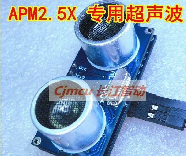

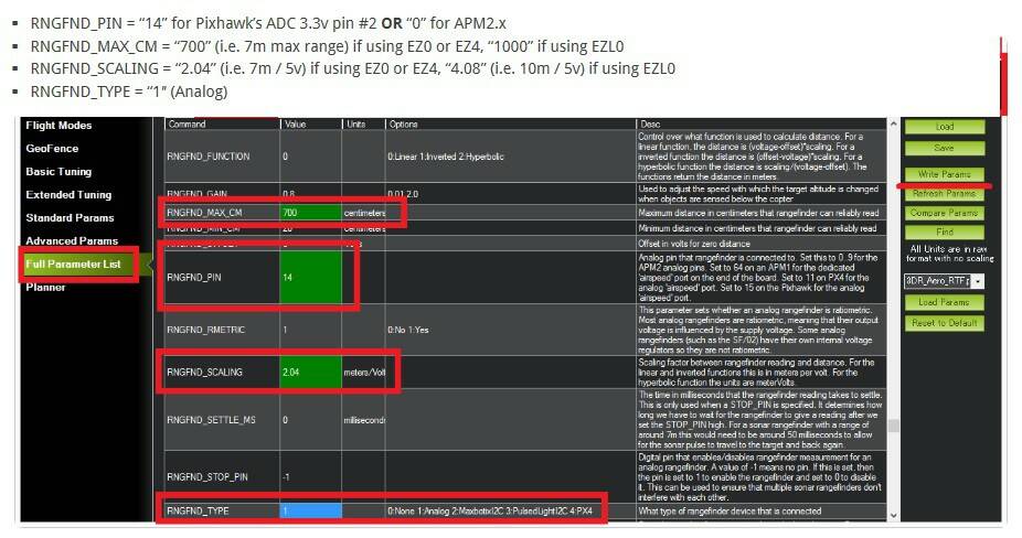

各位大大您好
我的PIXHAWK想要裝下面所列的便宜的聲納
請問參數上我該如何設定???
RNGFND_PIN=14 這是設定聲納要接到ADC 3.3V那邊
RNGFND_MAX_CM=200 這邊我想要設定200公分
RNGFND_SCALING=???? 這邊我不知道要怎樣計算??
RNGFND_TYPE=1
類比超音波是用電壓來表示高度,例如1V=2米. 而RNGFND_SCALING就是用來告訴Pixhawk電壓與高度的比例,這個應該由廠商提供. 或自己測量看看1米高度量到的電壓是多少. 不過這類超音波準確性都不好,通常在0.3~3米之間還  詳情 回復 發表於 2014年11月4日 09:35 PM

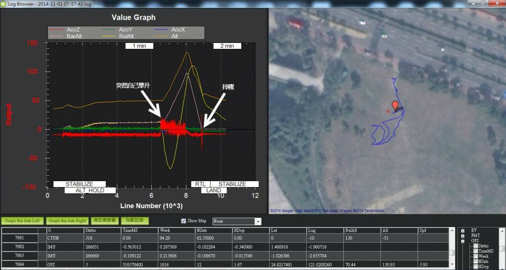

看到這篇,我上週六也碰到類似的情況。當天是有點風,althold中突然自己攀升,發現降不下來後就切return,再切land,結果就摔機了。能否請K大隔空診斷一下?
APM log - 20141101
APM log - 20141101
logs.zip
246.86 KB, 下載次數: 646
震動誤判...前面有提到過 應該先切到自穩,等機態穩住後再拉回來  詳情 回復 發表於 2014年11月4日 05:57 PM

iview 發表於 2014年11月4日 05:39 PM
看到這篇,我上週六也碰到類似的情況。當天是有點風,althold中突然自己攀升,發現降不下來後就切return ...
震動誤判...前面有提到過
應該先切到自穩,等機態穩住後再拉回來
或自己測量看看,量到1V時高度是多少.
不過這類超音波準確性都不好,通常在0.3~3米之間還行.
