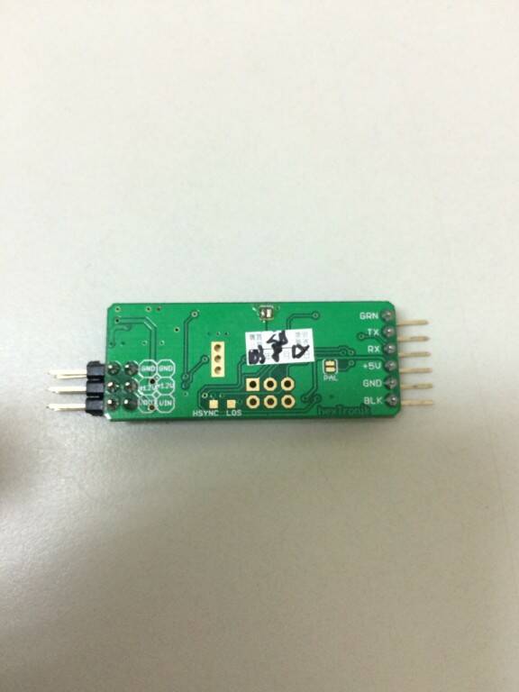

請教K大
另外一篇有看到您使用MINI APM來測試追蹤天線
想請教您,如何將MINI APM 的USB與數傳接口分開呢?
因版上沒有標示
還想請K大PO張圖片,謝謝您
要切斷並跳線,建議不要弄了. 因為數傳還是被佔,無法像Pixhawk可以轉發藍牙或另一組數傳. 目前的設計感覺太嚕嗦,我不需要天線跟MP整合或溝通的功能,因為地面站我都用平板或手機. 有空再來改他的code.  詳情 回復 發表於 2014年10月28日 01:08 AM

mic0101 發表於 2014年10月27日 07:19 PM
請教K大
要切斷並跳線,建議不要弄了.
有空再來改他的code.
