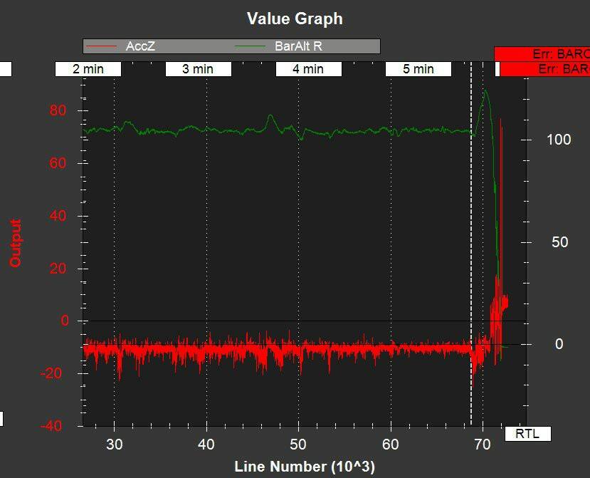

k大
我飛友的多軸 掉下來  ,  我不懂的看那麼多 , 只看到 羅盤好像有問題
幫看一下  資料
感謝 2014-10-17 15-02-31.rar (1.39 MB, 下載次數: 588)
多軸的抗風性 : 秋天到 風都好強
1.多軸適不適合在強風中飛行
2.還是分4/6/8軸的抗風性不同
3.還是機子的重量對抗風性也有差異
問題真多 麻煩k大
典型的震動引起,機子震動相當大. 定高是以加速度計的Z軸(G力)為主,並不是靠氣壓計,氣壓計只是用來校準長時間的高度誤差. 圖一可看出震動(紅線)跟高度(綠線)關係,前面震動普通大只是高度定不住,後面震很大以為急掉高  詳情 回復 發表於 2014年10月24日 12:33 AM

典型的震動引起,機子震動相當大.
圖一可看出震動(紅線)跟高度(綠線)關係,前面震動普通大只是高度定不住,後面震很大以為急掉高所以拉升20米,馬達出力越大造成震動更大,所以做出更大的高度修正,最後檢測到氣壓計異常(BARO-2),其實氣壓計沒問題,有問題的是ACC(震動),所以官方才會強調減震的必要.
圖二是震動對馬達出力之間的關係.
這種情況要救機,必須馬上開自穩讓機子飄個幾秒,再嘗試回Loiter,可能須重覆幾次再慢慢拉回來,關控是一定回不來的.
