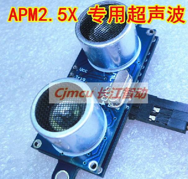

K大
請問這種便宜 聲納 可以用在APM嗎
我記得 這個不能用 ,要用後上面有多一塊板子 才有支援 [attachimg]1173163[/attachimg]  詳情 回復 發表於 2014年10月21日 10:11 PM

發表於 2014年10月21日 10:11 PM | 顯示全部樓層
Mark88 發表於 2014年10月21日 10:37 AM
K大
請問這種便宜 聲納 可以用在APM嗎

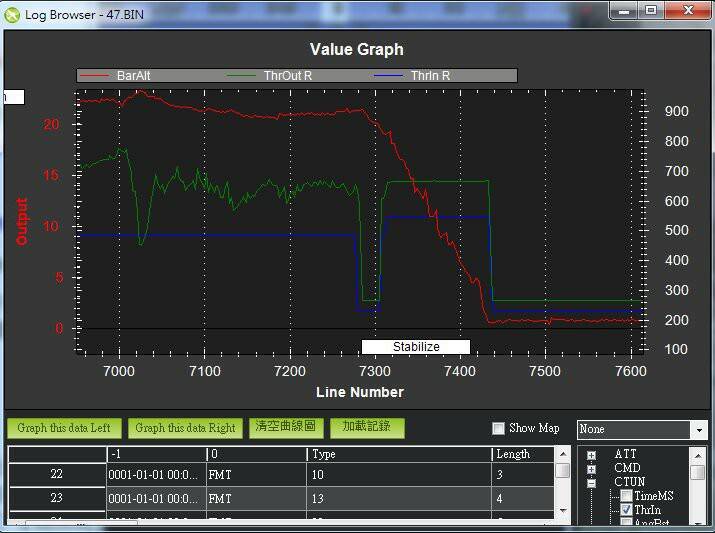

今天 摔機了 請K大幫我看一下 LOGS 有沒有異常
配置  800MM 軸距
    4822 無刷  310KV
    16吋蜻蜓槳
    18650B 6S5P
    總重 3KG
飛出視線外。失去方向。開RTL沒回來
掉到農田裡。還好有找回來。靠圖傳慢慢找回來
燒了4顆無刷
麻煩K大幫忙診斷
謝謝

開關是不是切錯了,由log看來RTL是掉到地上10分鐘後才開的 迷向當時是切到自穩+油門收到底,發現高度猛掉有推油門,但pitch/roll修正不當(看不到機子,沒辦法修正)就掉下來了. 馬達會燒掉是摔機後不該開自穩+中油  詳情 回復 發表於 2014年10月22日 01:54 AM
馬達會燒掉是摔機後不該開自穩+中油門這樣轉5分鐘,當時槳卡住了!
摔機後應保持油門最低+打DISARM.
由log看來這台機子瓦效超過10,估計可以飛行超過1小時,幾個要注意的地方.
1.電壓顯示問題:
   是不是電池沒充電? 剛接上電為22.2V,飛行4分鐘電壓19.5V.
   如果電池有充飽,那就是電壓沒校準好.
2.感度太高了:
   這個感度是自動調參來的,還是自己調的?
   RATE_RLL_P/I=0.23,RATE_PIT_P/I=0.22
   THR_RATE_P=6
   STB_PIT_P=9.9,STB_RLL_P=9.9
  可嘗試降低些會比較好.
3.油門失控保護沒設定.
4.RTL設定(CH8=RTL)
   如果有使用433Mhz增程,千萬不要利用CH8=RTL來記憶,因為訊號恢復時CH8的優先權是最低的,如果433發射機記憶F/S當時CH3=低油門,CH5=自穩,CH8=RTL,則會以CH5為優先,失控時會變成自穩模式+低油門,應該記憶為CH3<975ms,CH5=RTL,其它保持中立.

感謝 K 大幫忙診斷
1.這機子就是跟隨K大腳步 慢慢組起來的
上次颱風在台灣旁邊,在台東飛走一台(h4 掛滿裝備,上去不到2分鐘螢幕看到 自己機架屁股
被風吹翻了)昨天剛飛不見時,心情真的是壞透了,還好有回來,準備加裝尋機器bbc與DVR了。
2.我迷航後關控應該會由ch5 觸發自返,結果沒觸發
看起來應該是我操作錯誤才掉高度
3這機子4天前有充飽電,前面大約飛了18分鐘
才到這地方飛,這樣算壓降還是不正常對嗎,電壓有校正過,表示電池有問題嗎(今天早上電池回壓到21.6v)
4.另外看懂ch8優先權低的方式了,有一台450軸距的,用ch8切自返,都飛一半不回來的,
原來是ch8優先權低,ch3 是 gps模式
6.感度太是自動調的,還沒機會調低,
7.再次感謝k大,終於自己有一台可以飛60分鐘的機子了
8.剛剛檢查了一下,接電變後電變沒反應,電變也燒了
之前已經飛了18分鐘那就對了,如果充飽電而log顯示22.xV就錯了. 關控沒觸發F/S? 那就是F/S設定有問題. 迷向也不是故障,用超簡單模式就能輕易拉回來.  詳情 回復 發表於 2014年10月22日 11:17 PM
