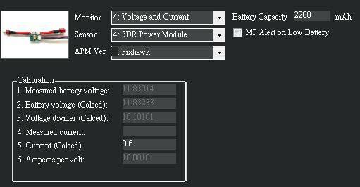

感謝大大的指導, 確認是電源模組的問題. 跟翔大買的時候, 有說只要選3DR Power Module就可以了. 下面是我的設定(電池有接上), 使用的是3S的鋰電, 請問設定上有無問題呢?
打開Mission Planner的參數列表,把底下幾個參數改成如下,寫入完成後重新開機. BATT_AMP_OFFSET=0 BATT_AMP_PERVOLT=18 BATT_CAPACITY=電池容量,如果5200mAh則輸入5200 BATT_CURR_PIN=3 BATT_MONITOR=4 BATT_VOLT_MU  詳情 回復 發表於 2014年10月19日 11:13 PM
 樓主| 發表於 2014年10月19日 11:13 PM | 顯示全部樓層
gavinko 發表於 2014年10月19日 11:03 PM
感謝大大的指導, 確認是電源模組的問題. 跟翔大買的時候, 有說只要選3DR Power Module就可以了. 下面是我 ...
BATT_AMP_OFFSET=0
BATT_AMP_PERVOLT=18
BATT_CURR_PIN=3
BATT_MONITOR=4
BATT_VOLT_MULT=10.1
BATT_VOLT_PIN=2

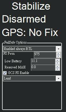

感謝大大的資訊, 最後終於找出原因了. 原來是失控保護的電壓設太高了. Low Battery那個欄位預設是14, 把它改成11.1V就OK不叫了. 謝謝. [attachimg]1172438[/attachimg]  詳情 回復 發表於 2014年10月20日 07:33 AM
