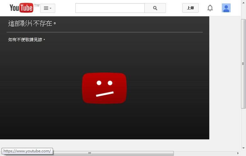

gavinko 發表於 2014年10月19日 07:15 PM
麻煩各位大大幫我看一下,這是什麼問題?謝謝.
Pixhawk開機問題:https://www.youtube.com/watch?v=0DClODn ...
您這樣貼看不到   您沒按發表 ?
發言時 功能高級模式  上面 有個 視頻 點一下 貼入網址 就可以
謝謝提醒,已經修正了.  詳情 回復 發表於 2014年10月19日 09:14 PM

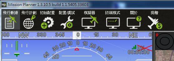

kris000 發表於 2014年10月18日 11:15 PM
我用 APM/PX4/PIXHAWK 三種飛控刷3.2.RC12,進入Mission Planner都有PosHold模式呀!
飛友的Win8及我的Wind ...
謝謝k大!自然解決了!突然就出現!
發表於 2014年10月19日 07:52 PM | 顯示全部樓層
飛友的Win8及我的Wind ...
K大
您用的MP 都比較新 ㄟ   ,我都有更新 目前最新都
1.3.10 build 1.1.5369.11976 ,
為了PosHold  之前V3.2 R10 OK 但是 刷完 V3.2 R12, MP 會變成空白,真是怪怪的
後來解決 方式 : 刷舊版 MP 後 再升級 就有了 ,  (害我練身體 羅盤因為刷韌體校正兩次 )
那就怪啦! 我也是開啟MP時自動更新的.  詳情 回復 發表於 2014年10月19日 08:47 PM

twwcom 發表於 2014年10月19日 07:52 PM
K大
