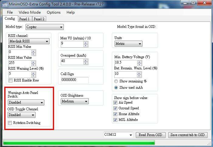

1.我升級到3.2 RC10後,推油門要升空時,X型的機架右上左下的馬達會出現搖擺震動,油門往上推到升空,在空中停懸觀察沒有此現象,似乎只有在地面準備升空會有這現象,升級前3.1.5不會有這現象。升級後有重做全部校正,650機身/2.6KG/340KV/OPTO 30A有刷BLHeli。
2.升級到3.2 RC10,minimosd-extra啟動時很容易出現NO MAV DATA,需要按minimosd上面的reset幾次才有幾次機率出現正常OSD訊息。但也好幾次是起飛OSD正常,但FPV飛行到一半,OSD訊息全部消失,螢幕只剩純影像畫面。

1. 3.2對Take off做了很多修改,如果以前PID有超調現象的會更突顯,如果覺得PID很滿意,可嘗試把PILOT_ACCEL_Z由預設的250下修(修多少要試),如果情況不嚴重就不必理它,現在Pixhawk的Loiter自動起飛已經很穩了,要升空都是油門用力一推就不去理它的...唉..早晚直昇機會變不會飛
2.看osd是插在那一個port,再對照
SRx_EXT_STAT,2
SRx_EXTRA1,10
SRx_EXTRA2,10
SRx_EXTRA3,2
SRx_PARAMS,0
SRx_POSITION,3
SRx_RAW_CTRL,0
SRx_RAW_SENS,2
SRx_RC_CHAN,2
另外也要注意OSD是否有設定用Mode開關交換來關閉OSD畫面.
