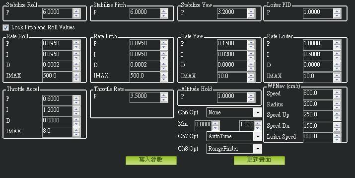

我的機架換了 和換了 摺疊槳   用之前PID 值 變成油門 要拉的比較高 才會起來 耗電流 變大
目前配置 整機含電池 重量 4420g  用塔羅新的1555 摺疊槳   馬達 4108 380kv  裝X8   一樣用 18650  6s3p
幫我看一下 log 檔給我直接建議一下 感謝
這個看起來比前一台穩定,但最多只能飛12分鐘. 4.4Kg秏電量610W,力效僅偏低一些,所以電池容量有增加的空間,槳也可多試幾種. PID的調整應該差不多,微調的部份就沒辦法看log了,大大其實可以嘗試著調PID,不難的.  詳情 回復 發表於 2014年10月5日 01:01 AM

我的機架換了 和換了 摺疊槳   用之前PID 值 變成油門 要拉的比較高 才會 ...
