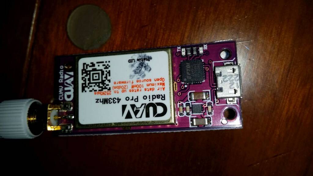

您好~我是想要改藍牙模組~感謝K大
k大之前 回覆的 http://www.ftdichip.com/Support/Documents/DataSheets/ICs/DS_FT232R.pdf 第10頁是IC封裝及接腳圖,對照那個FTDI字樣的圖,找出引腳2(RXD),30(TXD),任何GND腳. 拉出這3條線就可以.  詳情 回復 發表於 2014年10月3日 08:18 PM
這是已經帶有FTDI/USB的,要改藍芽拉線只怕會很難拉 有問過CUAV的老闆,他說其實數傳也可以出一對兩端都是TTL的組合,這樣方便改藍芽。  詳情 回復 發表於 2014年10月3日 06:57 PM

發表於 2014年10月3日 06:57 PM | 顯示全部樓層
mic0101 發表於 2014年10月3日 06:25 PM
您好~我是想要改藍牙模組~感謝K大
我了解~但是已經買了~ 接線只有有接點我應該都OK~已經幫人家接了2組  詳情 回復 發表於 2014年10月3日 07:59 PM
